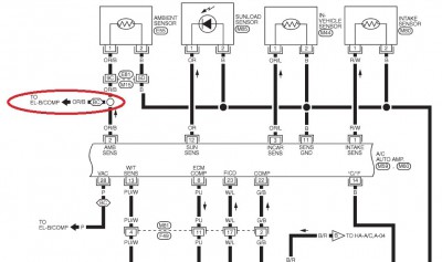

Коллеги, сделал самодиагностику климата (http://forum.maxima-qx.ru/viewtopic.php?f=95&t=56).
В итоге выяснилось, что климат корректно определяет температуру со всех трёх датчиков, включая и Ambient sensor. Однако бортовой компьютер показывает на 14 градусов ниже реальных значений. Выходит, проблема в БК и/или в месте ответвления провода от датчика на БК (см. ниже, выделил красным) ... ? Вопрос тогда, как его проверить?
Предполагаемое проблемное место
Keep on moving!
Re: Глюки датчиков (климат, круиз, АБС)
fidonet писал(а):Коллеги, сделал самодиагностику климата (http://forum.maxima-qx.ru/viewtopic.php?f=95&t=56).
Замерить сопротивление между 2-м контактом блока кондея и контактом на щитке приборов. Тем самым проверим место соединения проводов

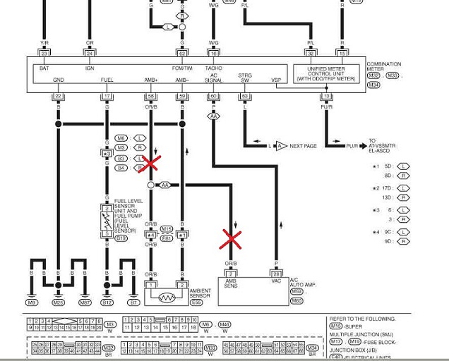

Разобрал центральную консоль (кнопку забортной температуры активировал), отключил датчик и прицепил резистор на 3.45кОм (по таблице из мануала должен соответствовать примерно +13 градусам) к клеммам 2 и 11 блока управления климатом. Результат - и на блоке климата и на БК показания "пляшут" в диапазоне от -10 до -2. Снял приборную панель, прозвонил полностью все участки между клеммами датчика, клеммами 2 и 11 блока климата и клеммами 58 и 59 приборки - все участки имеют нулевое сопротивление. Таким образом, ни к датчику, ни к проводке с соответствующими разъемами вопросов нет. Однако искажение показаний сохраняется. Уже не знаю, куда дальше копать. Меня ещё смущает тот факт, что напряжение на клеммах 2 и 11 блока климата то 10 вольт, то 3, то 5 (хотя в мануале сказано, что в положении "ON" замка зажигания на фишке датчика должно быть всегда около 5 вольт)... По ходу действий выяснилось, что не включается кондиционер, хотя, может это в том числе из-за датчика...
ЗЫ: Также в мануале указана рекомендация проверить наличие более 4 вольт на клемме 60 БК приборной панели во время работы климата. Проверил, напряжение 4 с небольшим вольта присутствует.
У кого-нибудь может есть ещё соображения относительно данной аномалии?

Чтобы определится, где неисправность, разъедини цепи датчика температуры между приборкой и климатом.
Сделай замеры.
Будет понятно, где неисправность в приборке или в климат-контроле.

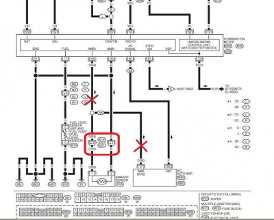

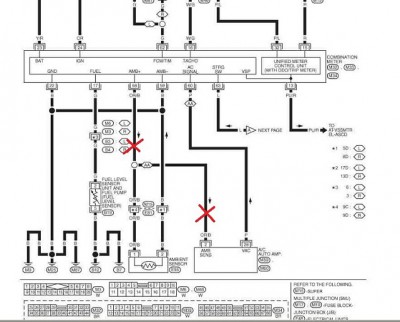

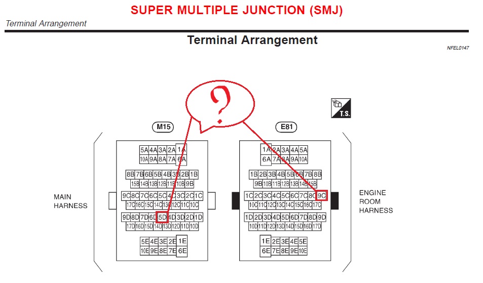

Сделал следующее: отсоединил колодку M34 от приборки, колодку M59 от климата и отключил датчик от фишки. Меряю напругу (и на фишке и на клеммах 2,11 климата и на клеммах 58,59 БК) - везде бортовое напряжение (13 с копейками вольт). При этом цепь должна быть полностью разомкнута - как такое вообще, это нормально? Дальше, если в таком состоянии подключить датчик на фишку не соединяя колодки на климате и на БК - на обоих колодках показывает что-то около 2-х вольт. Такое впечатление, что где-то паразитное напряжение присутствует на цепи от фишки датчика до клемм колодок БК и климата, соответственно. В мануале вычитал, что в салоне провод от фишки разделяется на каком-то большом клеммнике (SMJ, который слева снизу от руля, за блоком салонных предохранителей). Может на этом супер-клеммнике что-то подкорачивает на эту цепь? Есть смысл туда лезть? (на картинках отметил красным) ...
