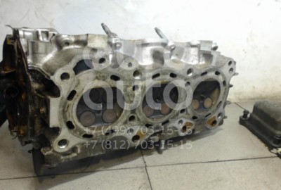

Finam, фото голов А32 можешь сделать?
Finam
Сообщения: 21
Зарегистрирован: 21 июл 2015 23:34
Автомобиль: Maxima a33 2.0 AT
Re: Взаимозаменяемость двигателей А33 и А32
Сообщение Finam »
gavrilov писал(а):Finam, фото голов А32 можешь сделать?
Старые разобрал и сдал в лом, если только картинку с инета, по поводу контрактника могу сказать так, большинство этих так называемых контрактников как и писали выше отмытое говно с утилей, для того что бы достать японского, надо либо иметь знакомых ближе к тем краях, либо брать по рекомендации, про японца я согласен, в него нечего лезть.

Ну их, эти картинки от продаванов :D .
Всё что угодно пишут, фотки неизвестно чего выкладывают....
