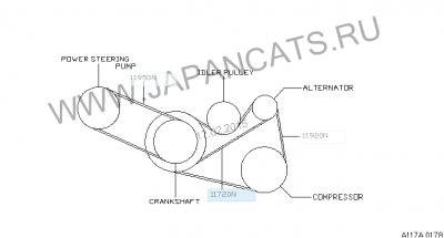

Nozema писал(а):Подскажите, может кто знает, какой ремень укороченный подойдёт чтобы без компрессора работало? Пока всё равно не нужен он
Вот короткий ремень: 11720-31U00

Nozema писал(а):Спасибо, куплю ремень. До лета далеко.
Сорри, не увидел, что у тебя А33. Ремень похоже другой у вас. По крайней мере совместимость с А33 не указана.
Проверь по своему VIN, на схеме должны быть указаны оба ремешка.
