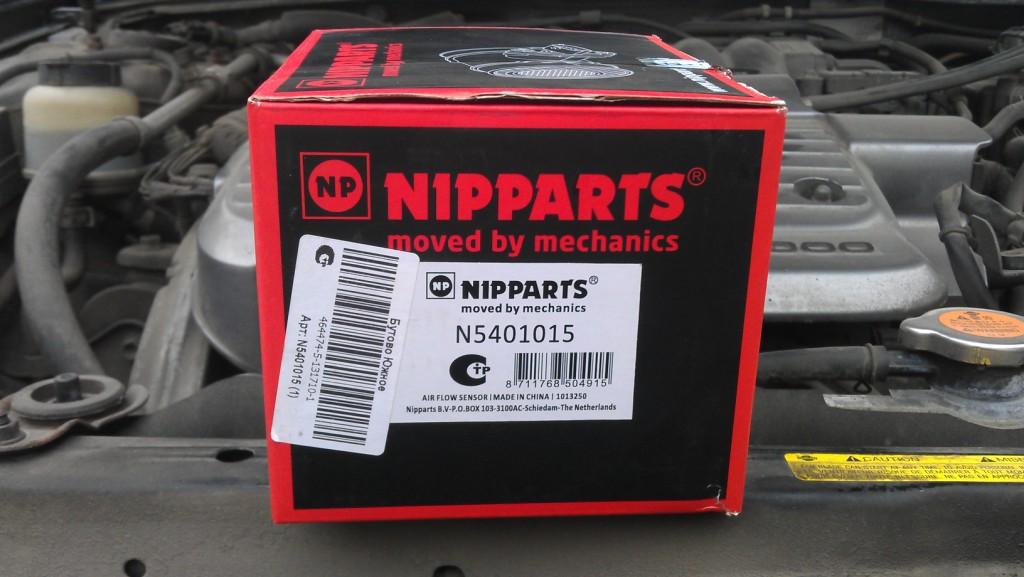

У меня дмрв 3 раза дох с интервалом в 1-2 месяца, первый был родной, остальные - новые "заменители" за 3-4 тыс. руб. В итоге купил б/у оригинал за те же 4 тыс. руб., с тех пор все в порядке.pavel17 писал(а):Nipparts N5401015

Мой случай - ехал по трассе, пошел на обгон по встречной (в пределах ПДД), нажал на газ и машина заглохла на скорости 100 км/ч. Повезло, что встречная была далеко и я успел съехать на обочину. А если бы все решали секунды?.... очень не приятно... ДРУЗЬЯ, БУДЬТЕ ВНИМАТЕЛЬНЫ!
pavel17 расскажи как полет с Nipparts N5401015 ? Ну, в общем, кто ставил, подскажите.

К сожалению наc все больше...Sergey77 писал(а):Всем привет. Такая же беда как у "pavel17" Подскажите кто эту болячку решил?
Я сначала попробую почистить - http://www.youtube.com/watch?v=9OV2WOzt6NQ#t=17
А потом замерить напряжение - http://www.youtube.com/watch?v=8t-4PgD9a9w
Ну, а дальше буду смотреть...

Дело было в ДМРВ(MAF), поставил Nipparts N5401015 (2803руб.) как и pavel17.
Кстати, sashaoven в моем случае прав. В процессе выяснения причины поломки ДМРВ оказалось, что воздушный фильтр был наглухо забит пулью, хотя и прошел всего 7500км. Видимо при нажатии газа достаточного кол-во воздуха не поступило и ДМРВ сдох. (ну, как-то так...)
В общем буду следить сколько прослужит Nipparts, ну и фильтр буду менять чаще )))

номер датчика БОШ в темку скинь, может пригодиться комуpavel17 писал(а):Решил тогда проблему заменой датчика мас.расх.воздуха, поставили БОш и все работает на ура до сих пор.
