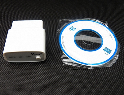

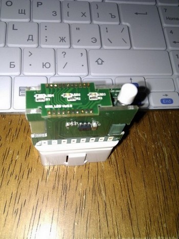

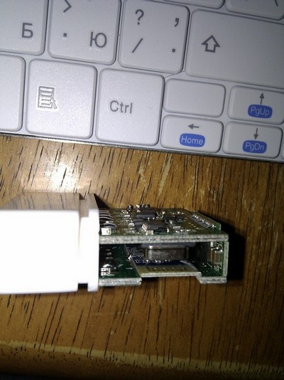

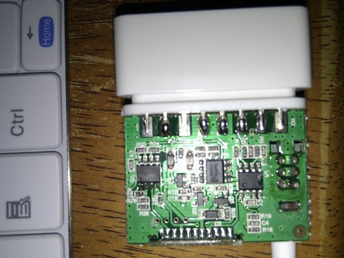

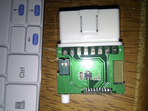

Дополнение. Вот только что пришел ELM327. Сразу разобрал, чтобы посмотреть - какие контакты заведены.
На коробке написано:
Высокоскоростное устройство, поддерживает KWP2000, ISO9141-2, VPW, PWM, CAN протоколы. Также может поддерживать крупнотоннажные (heavyduty) грузовики J1939 и тому подобное. Может читать "живые" данные. На диске посмотрю, что есть.
Схема, конечно, меня общим видом впечатлила для детальки за 30usd.
По разъему OBD2 подключены (остальное не разведено на плате):
2 - J1850 Bus "+"
4 - Gnd
5 - Gnd
6 - CAN High (J-2284)
7 - ISO 9141-2 K-Line
10 - J1850 Bus "-"
14 - CAN Low (J-2284)
15 - ISO 9141-2 L-Line
16 - +12V аккум.
Т.е. речи о Rx-Tx (Consult1) нет. Покупать другой не буду - мне не нужен, но хотелось бы все-таки знать, потенциально имеется ли возможность подключения.
В глубине виднеется микросхема вида QFP40 (квадратная, 40 контактов - это и есть elm???).Сверху видно две LM (что-то для питания?) и MCP2551 (8 ног).
Думаю, что китайцы, сообщив про 30% прибавку в скорости работы адаптера, имели в виду именно это:
применение иной микросхемы контроллера (не elm327), судя по форм-фактору qfp40 (таких в datasheet на elm327 не видел) совместно с MCP2551 (это высокоскоростной CAN-приемопередатчик фирмы Microchip) со своей проишивкой, повторяющей внешним интерфейсом работу ELM327.
Проверю, как работает, попозже.
Проверил - работает очень хорошо, даже не ожидал. Мониторит двигатель без задержек (android-телефоном пользовался).
Фото см. в приложении.
