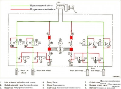

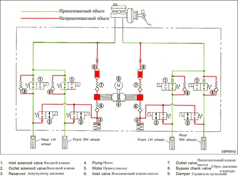

Предполагаемое решение проблемы полной прокачки гидросистемы в моем случае:
1. Произвести обычное прокачивание системы - как это у прописано в сервис-мануале и как я это уже не раз сделал.
2. Произвести НЕобычное прокачивание системы с целью удаления воздуха из ABS-модуля, для чего использовать активные тесты клапанов-соленоидов и привода насоса при диагностировании с помощью Consult2 и попеременно менять положение клапанов, одновременно прокачивая гидролинию, соответствующую своему клапану (соленоиду). Возможно, есть какие-либо процедуры самодиагностики, чтобы активировать эти соленоиды и электромотор в процессе прокачки и без Consult2 (я их не нашел в сервис-мануале).
Надеюсь, что эти действия помогут извлечь "заблокированный" воздух в ABS-модуле.

Вот такой мануал у людей бывает. В общем, думаю, есть основание для адаптации под нашу тормозную систему.
Схема прокачиваемых и НЕпрокачиваемых объемов ABS-модуля

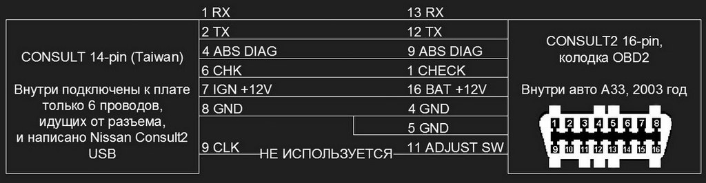

Продолжу по теме. Вчера пытался с тем, что было дома диагностического, подключиться к ABS.
Схема подключения: см. приложение "Схема подключения".

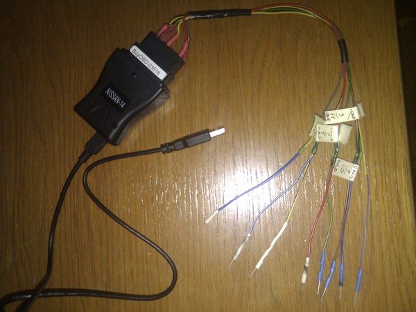

Внешне это выглядит так (пока не придут разъемы с ebay): см. приложение "Подключение - внешний вид".

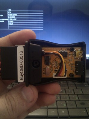

Внутренне - так :) Это куплено на ebay: см. приложение "Внутренности адаптера Consult с ebay".

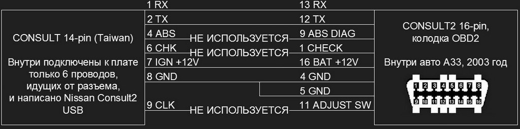

2. Детально рассмотрев схемы всего оборудования по сервис-мануалу выяснил (по мере своих скромных знаний):
Двигатель (климатическая установка) - выведены на K-line (климат на блоке управления двигателем (БУД, ECM) имеет отдельный вход и если и подлежит диагностированию, то через процедуры БУД по K-line, как и NATS),
АКПП, SRS, ABS, ASCD (круиз-контроль), NAVI - все подключены к RX-TX, т.е. именно по Consult1 я их должен увидеть, при этом никаких пересечений c K-line я не нашел. Т.е. замучить случайно NATS у меня не получится, а NAVI у меня нет. При этом хотелось выяснить - нужны ли все-таки для общения (хотя бы инициирования общения с соответствующими ECU) контакты колодки OBD2:
1-CHK
9-DIAG L ABS
11-ADJ SW.
По схемам 11 контакт подключен только в БУД и наверняка нужен для темных дел с NATS и протоколом Consult2, может и не так, но на RX-TX этот контакт никакой блок не выводит, хотя на схеме на стр. GI-37 он вписан в DDL1. Термин "Adjust" больше всего упоминается в разделе про NAVI...
Также и по контакту 1 колодки OBD2 - этот контакт выведен только на БУД, очевидной связи с RX-TX (т.е. DDL1) не чувствуется, нужен для ручной процедуры вывода/стирания ошибок.
Контакт 9 выведен только на ABS. Не знаю, что он делает, кроме ручной процедуры вывода/стирания ошибок (как и CHECK/CHK - для БУД), поэтому предположил, что в протокольном общении не нужен.
В результате схема подключения упростилась и работала не хуже, чем раньше (а может и лучше? - подключения стабильные даже после дерганых подключений разных программ к любому из моих доступных ECU): см. приложение "Упрощение подключения по Consult1".

1. Находим терминал RealTerm, скачиваем и настраиваем:
а) вкладка "Display" - выбираем "Hex", ставим галочку "Half Duplex";
б) вкладка "Port" - выбираем свой COM-порт, ставим скорость 9600, не нажимаем!!!!! "CHANGE", чтобы пока что не занимать порт, либо отжать кнопку "Open", если справа внизу не показывает, что "Port: Closed";
в) оставляем в таком состоянии терминал.
2. В автомобиле уже со включенным зажиганием и НЕзаведенным двигателем (чтобы СЛЫЫЫЫшать) подключаемся с помощью программы TECU v2 через RxTx к АКПП, выбираю запрос "ECU ID" и нажимаю стартовый флажок. ИМЕННО к АКПП! Почему? Я не смог придумать, как подключиться просто из терминала, наверно, есть мелочи, которые не позволили мне это сделать. Если выходить на адрес E7 (ABS), то потом из терминала не достучаться. В общем, сделав этот запрос не отключаем TECU v2, а просто -
3. Нажимаем в RealTerm во вкладке "Port" кнопку "Open", затем "Change". Вот тут-то и побегут данные, вызванные с помощью TECU v2, причем повторяясь бесконечно, у меня повторялось это
"FF0C0B5648324836303559323030". Подключение состоялось, но пока мы видим только, как АКПП пишет нам номер.
4. Переходим во вкладку RealTerm "Send", в любой из верхних двух полосок пишем 0x30 (это команда "Стоп" в HEX) и нажимаем "Send Numbers" напротив этой полоски. Отсылка номера, высылаемого АКПП, должна прекратиться. Далее ЗАНОВО в чистой строке вписываем
0xFF и нажимаем "Send Numbers", затем еще раз
0xE7 и нажимаем "Send Numbers". Так мы вызовем на связь ABS (ранее я установил, что именно E7 - позывной моего ABS).
В ответ должно появиться сразу за Вашими командами: 00 00 18 - это и есть "всё в порядке, я на связи".

ОЧЕНЬ примерно думаю (последовательность команд и параметров полная):
0x0a 0x02 0x00 0xf0 - передний левый выходной клапан, нормально закрытый (по схеме - 2)
0x0a 0x02 0x01 0xf0 - передний левый входной клапан, нормально открытый (по схеме - 1)
0x0a 0x02 0x02 0xf0 - запуск насоса.
0x0a 0x03 0x00 0xf0 - передний правый выходной клапан, нормально закрытый (по схеме - 2)
0x0a 0x03 0x01 0xf0 - передний правый входной клапан, нормально открытый (по схеме - 1)
0x0a 0x03 0x02 0xf0 - запуск насоса.
0x0a 0x04 0x00 0xf0 - задний правый выходной клапан, нормально закрытый (по схеме - 2)
0x0a 0x04 0x01 0xf0 - задний правый входной клапан, нормально открытый (по схеме - 1)
0x0a 0x04 0x02 0xf0 - запуск насоса.
0x0a 0x05 0x00 0xf0 - задний левый выходной клапан, нормально закрытый (по схеме - 2)
0x0a 0x05 0x01 0xf0 - задний левый входной клапан, нормально открытый (по схеме - 1)
0x0a 0x05 0x02 0xf0 - запуск насоса.

Нашел интересный (по-крайней мере, для меня) порядок действий при прокачке тормозной системы у японских машин (пишут для общего случая) на сайте http://www.brakeandfrontend.com/issue/a ... ntid=38615:
follow these steps:
(проделайте следующие шаги)
Have an assistant apply and hold the brake pedal;
(заручитесь поддержкой ассистента и удерживайте педаль тормоза)
Energize the first dump valve - the brake pedal should fall during this step;
(активизируйте первый сбросной клапан - тормозная педаль должна провалиться во время этого шага)
While the dump valve is energized jumper the pump so it runs - the brake pedal should rise during this step;
(когда сбросной клапан активизирован, подсоедините перемычку так, чтобы запустился насос - тормозная педаль должна подняться во время этого шага)
Repeat this process 3 times for each dump valve; and
(повторите этот процесс 3 раза для каждого клапана; и)
Bleed the system at the wheels.
(прокачайте систему через колеса)
Могу сказать, что указанные выше шаги я проделал, только ассистента жду, чтобы сделать обычную прокачку, час-другой...
А пока очередное уточнение адресов (удобно на сайте документировать):
0x0a 0x0b 0x01 0xf0 - запуск насоса. ПРОСТО включается насос, т.е. по этому коду клапаны автоматически не срабатывают.
0x0a 0x01 0x00 - ошибка? все забываю проверить еще раз
0x0a 0x01 0x01 0xf0 - предполагаю клапан (не знаю, какой, может все сразу?), нормально открытый (по схеме - 1)
0x0a 0x01 0x02 0xf0 - предполагаю клапан (не знаю, какой, может все сразу?) с последующим запуском насоса, нормально закрытый (по схеме - 2). Нажатая предварительно педаль сначала проваливается на 1см, затем сразу запускается насос и педаль начинает вибрировать.
0x0a 0x02 0x00 0xf0 - передний левый выходной клапан, нормально закрытый (по схеме - 2), но без запуска насоса.
0x0a 0x02 0x02 0xf0 - передний левый выходной клапан с последующим запуском насоса, нормально закрытый (по схеме - 2). Нажатая предварительно педаль сначала проваливается на 1см, затем сразу запускается насос и педаль начинает вибрировать
0x0a 0x03 0x00 0xf0 - передний правый выходной клапан, нормально закрытый (по схеме - 2), но без запуска насоса.
0x0a 0x03 0x02 0xf0 - передний правый выходной клапан с последующим запуском насоса, нормально закрытый (по схеме - 2). Нажатая предварительно педаль сначала проваливается на 1см, затем сразу запускается насос и педаль начинает вибрировать. Именно он чувствуется сильнее остальных.
0x0a 0x04 0x00 0xf0 - задний правый выходной клапан, нормально закрытый (по схеме - 2), но без запуска насоса.
0x0a 0x04 0x02 0xf0 - задний правый выходной клапан с последующим запуском насоса, нормально закрытый (по схеме - 2). Нажатая предварительно педаль сначала проваливается на 1см, затем сразу запускается насос и педаль начинает вибрировать.
0x0a 0x05 0x00 0xf0 - задний левый выходной клапан, нормально закрытый (по схеме - 2), но без запуска насоса.
0x0a 0x05 0x02 0xf0 - задний левый выходной клапан с последующим запуском насоса, нормально закрытый (по схеме - 2). Нажатая предварительно педаль сначала проваливается на 1см, затем сразу запускается насос и педаль начинает вибрировать.
Таким образом, ВЫходные клапаны при активации запускают и насос. А вот входные - нет, поэтому я их запускаю одновременно с насосом через параметры, передаваемые ECU ABS. Как я уже говорил, это проделано, поэтому жду ассистента, чтобы прокачать колеса в обычном порядке.

Еще раз прогнал тесты ABS (одновременно выпускные клапаны одного тормозного контура и насос, затем выпускные клапаны другого контура и насос - по секунд 20 каждый) и прокачал систему - педаль резиновая на заведенном двигателе.
Проехал 20км - тормоза цепляют хорошо, но педаль прожимается как раньше, только сейчас явно перед тормозит быстрее - есть клевки (субъективно).
Сразу после этой поездки прокачал ГТЦ, приоткручивая штуцера и легонько нажимая на педаль: сначала ближний к салону авто, затем дальний. Показалось, что был воздух - пузырилась тормозная жидкость немного (просто ветошью обмотал штуцер, чтобы вытекающая жидкость не проливалась). Завел двигатель - резиновая педаль никуда не делась. Шипения нет при проваливании педали.
Предположения?
0. Вакуумный усилитель играет с педалью? С незаведенным двигателем педаль бетонная до первой заводки.
1. ГТЦ поменять (10 тыс. км проехал...), заводскому поменять манжеты (шипел при нажатии) - 2300руб. Но уже надоело гадать.
2. Неправильный алгоритм с ABS? Неверно определил клапаны? Подожду своего настроения, может, опять влезу. Как вариант - прокачка через штуцеры при работающем насосе ABS и клапанах.
3. Не умею прокачивать или нужно работать под давлением? Есть у кого-либо опыт, что "вот ногами качал - никак не мог воздух выгнать, а вот надавил чудо-аппаратом и все стало просто восхитительно".
Приложу файлы последовательностей в HEX, которыми пользовался для прокачки диагоналей. Их нужно по 3 раза прогнать. Затем прокачать тормоза как обычно. Инструкция - в соответствии с найденными в инете рекомендациями.
Дополнение.
Обнаружил фото внутренностней ABS X-TRAIL, внешне блок один-в-один. Размеры клапанов впечатляют - воздуха там может быть немало:
http://forums.drom.ru/nissan-x-trail/t1151811103.html
Нужно доводить до конца вопрос.
После ночной прокачки ГТЦ сегодня днем выехал и обнаружил, что педаль хоть и прожимается, но тормоза срабатывают в полную силу при 70% нажатия, а не при 90% (я уже привык к положению педали - сразу чувствуется), т.е., судя по всему, воздух из ABS-модуля выгнался не в основную магистраль, а "всплывает" наверх по трубкам ГТЦ, потому я вчера и нашел там воздух. Предположу, что вся прокачка ABS в таком случае будет выглядеть так:
а) на прокачанной предварительно по обычной схеме системе подключаемся к ECU ABS при включенном зажигании, но без включения двигателя (нормального аккумулятора хватает часов на 6 таких издевательств, когда до 10,7В опускается напряжение, то при нажатии на тормозную педаль зудит ABS, слышно хорошо);
б) запускаем прогон насоса и выпускных клапанов ОБОИХ контуров, скажем, на 20-30 секунд (при большем времени боюсь поджарить что-нибудь, обычно советуют не превышать 1-2 минуты).
в) педаль не трогаем ни до, ни после теста. Я пока буду считать, что насос ABS через при отпущенной педали сможет качать жидкость прямо в бачок ГТЦ с тормозной жидкостью (надо посмотреть - может видно ток жидкости в этот момент?), поэтому Nissan и не предлагает никаких особых схем прокачки ABS, т.к. со временем у всех при сработке системы воздух окажется в бачке. Ждем, пока воздух поднимется к ГТЦ. Думаю - 10 минут.
г) прокачиваем ГТЦ "в тряпочку", приотпуская тормозной трубопровод на ГТЦ, нажимая очень медленно на педаль, не продавливая ее более 3/4 хода (вторую ногу под педаль поставить:). Затягиваем штуцер, плавно отпускаем педаль. Так же со вторым тормозным трубопроводом.
д) повторяем 2 раза пункты б,в,г.
