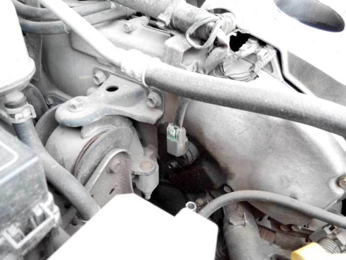

Спасибо. Действительно бьётся как датчик распредвала. Только получается, что я вас ввёл в заблуждение. Видимо у меня подтекает другой датчик. Посмотрите на фото.

Sirkon
Сообщения: 388
Откуда: Одесса
Re: Масло из под датчика.
Сообщение Sirkon »
Так это ж он и есть :)

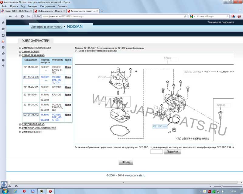

Сомнения закрались вот почему. Захожу на экзист, вбиваю каталожный номер и там есть ссылка "посмотреть на схеме". Вот посмотрите, что мне выдаёт. Что-то не похоже на тот датчик.
S.t.a.l.k.e.r.
Сообщения: 1146
Откуда: Волгоград
Re: масло из под датчика положения распредвала!
Сообщение S.t.a.l.k.e.r. »
Ну это вообще-то распределитель зажигания на рисунке, трамблёр по-русски, а на фото выложенном тобою как раз датчик распредвала или датчик фаз по-другому. Он (датчик распредвала) располагается на крышке цепи и считывает положение распределительного вала со второй головы.

Видите ли, коллега, эта деталь (уплотнительное кольцо) из категории универсальных и поменяется во многих узлах и на многих моделях. :)
Чуть позже выложу скриншот вашего датчика с этой "деталькой", с телефона пока неудобно :(
Sirkon
Сообщения: 388
Откуда: Одесса
Сообщение Sirkon »

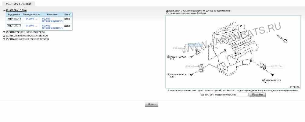

Предыдущая илюстрация принадлежит модели Ниссана BASSARA (JU30) :)
А вот она, наша деталька:
