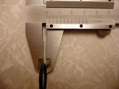

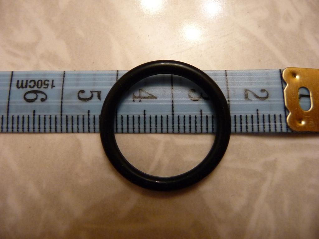

На Maxima A32 номер колечка 2213138U12 либо 2213138U00.
Вот размеры оригинального уплотнительного кольца (если кто-то решил подобрать). Весь процесс замены снял на фотик: http://www.photoshare.ru/album270416.html
