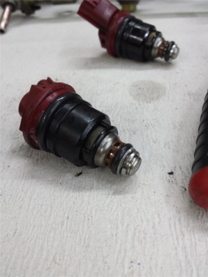

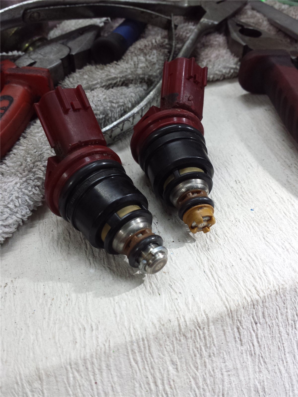

Сегодня сам столкнулся с этими колпачками при замене уплотнительных колечек. Пять из шести были треснуты вдоль. Снять колечко просто - режем. А вот натянуть новое колечко через колпачек можно только если он еще целый. Все пять треснутых рассыпальсь тут же. Так как машина нужна каждый день, пришлось колхозить на ходу.
Нужны они только для предотвращения выдавливания нижнего кольца. Значит нужен элементарный стопор. Четыре крючка по моему убеждению никакой "завихрительной" роли не играют, так как в канале, куда они "смотрят" никаких завихрений быть не может, иначе это препятствовало бы попаданию распыленного топлива в трубу коллектора. После небольшой внутренней истерики и метаний по мастерской пришел к следующему.
Взял гровер-шайбу на 5. Двумя пасатижами согнул её обратно в "плоский" вариант. Получилась разрезная шайба. Затем разогнул её до такой степени, чтобы оделась на распылитель. Для этого набивал шайбу на круглогубцы длинными головками на 7, 8 и 9 последовательно. Одев на распылитель нужно просто обжать хорошенько пасатижами. Идеально входит в паз и сидит, как влитая. Если почти 20-летняя треснутая пластмасса выдерживала эти нагрузки, то высоколегированная сталь тоже справится ))) Остается небольшой разрез, но через него кольцо не проскочит однозначно. После сборки уже пришла в голову мысль, что можно было бы между резиновым кольцом и импровизированным стопором проложить, к примеру, тонкую уплотнительную алюминиевую шайбу, если бы удалось подобрать по диаметрам.

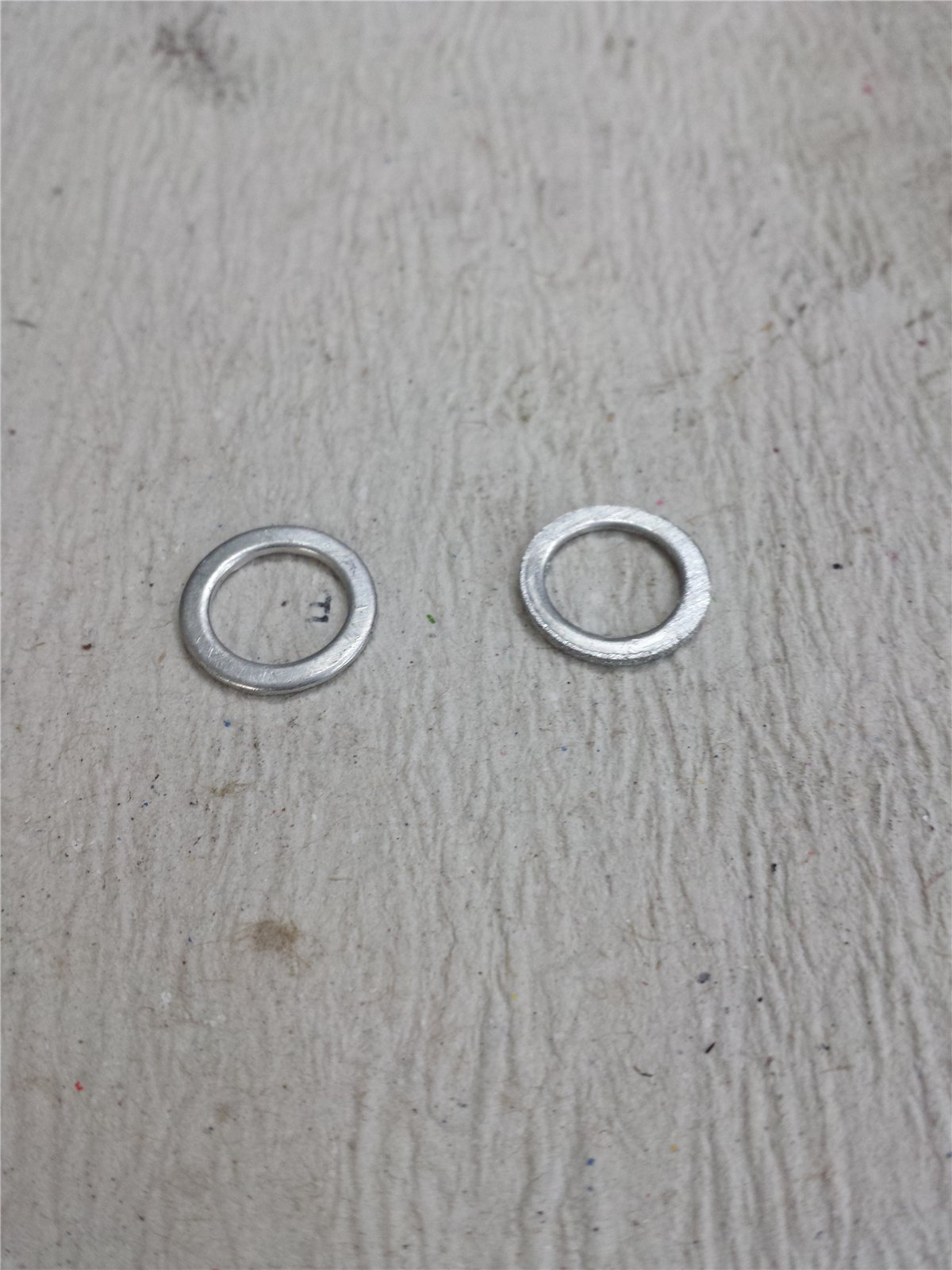

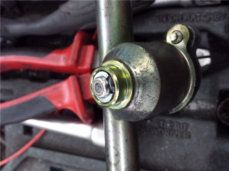

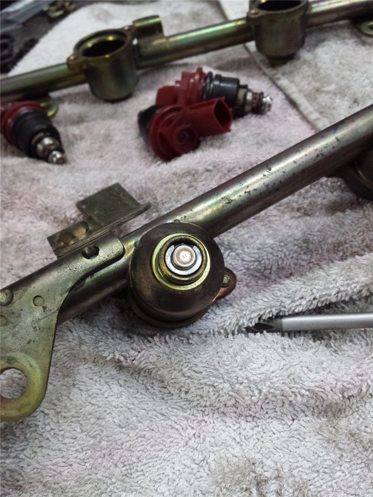

Через 400 км пробега начали мы работать то на шести, то на пяти цилиндрах, лихорадить, дергать на "D", кушать за двоих и вонять тухлыми яйцами. Закоптили свечу в пятом цилиндре до неузнаваемости.
Разбираю я все заново и вижу ожидаемую картину.
Так что прокладывать шайбу, как я и предпологал выше, нужно. И нужно обязательно. Я использовал уплотнительные алюминиевые с внутренним диаметром 8 мм. По наружи пришлось слегка обточить.
В сборе получается такой сэндвич.
Затем воткнул все обратно. Домой доехал )))
