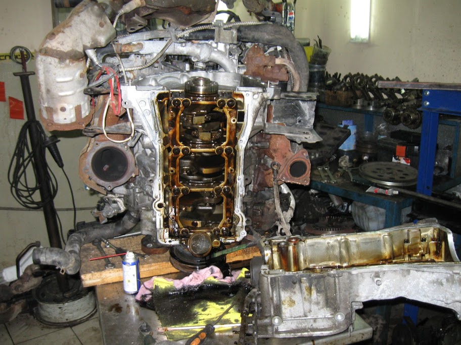

Вот агрегат всборе:
Подготовили к замене сальников:
Сняты каталики и железный поддон:
Снят аллюминиевый поддон:
Задний сальник установлен и промазан герметиком где следует:
Отсоединена вся проводка (коса) и убран весь пластик:

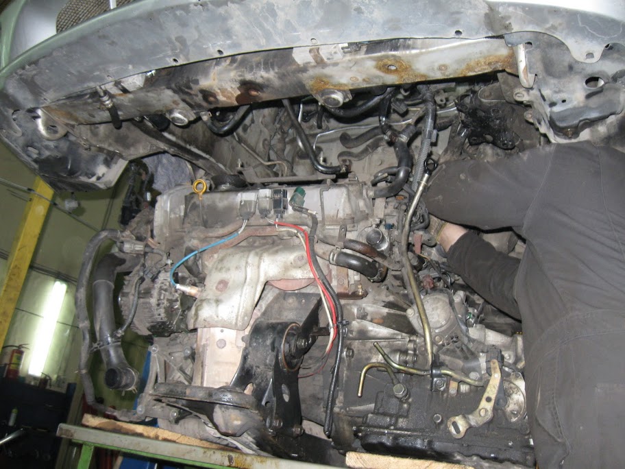

Двигатель пошел вниз:
Вот он почти готов, отцепляем один забытый шланг:

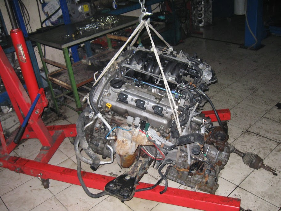

Трупик снят:
Артем опытным взглядом определил, что по механике двигатель просто в идеальном состоянии. По факту его слова подтвердились. Первое масло заменил через 800 км перед дальней поездкой, все-таки лежал мотор два года. Залитый перед поездкой каструл за 2000 км не ушел ни на грамм (ну может плюс-минус пол миллиметра по щупу, так не определишь. Моя двушка за это время съела бы уже от максимума до минимума. Когда разбирали мотор, стала ясна причина низкой компрессии во втором цилиндре (6-7 очков) - был отколот небольшой кусок от выпускного клапана.
