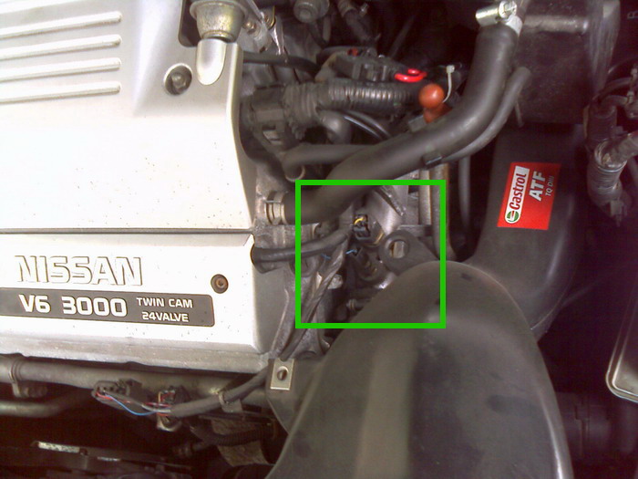

Хорошая идея со сканером. После праздников заеду на сканер. С Рождеством Вас. А где расположены эти датчики? Один, я так понимаю, со стороны коробки передач у левой головки блока цилиндров, а второй где? И как по параметрам со сканера определить какой из этих датчиков не работает?
Re: указатель температуры охлаждающей жидкости.... где шкала
Спасибо! Вас тоже! Так на сканере то будет виден только тот, что в мозги - двухконтактный. а на приборку - одноконтактный, так что если на сканере температура будет в норме - то менять скорее всего одноконтактный датчик, а если нет - термостат. а расположение можно узнать в мануале - тут и на главной странице и просто в темах есть ссылки.

Вот эти датчики

allert и rulik благодарю за подробное описание порядка действий и за подробное фото. После праздников поеду на диагностику. А по поводу артикула термостата на А32 2,0 литра МКПП не подскажите?

Датчик двухконтактный (мозги двигателя) 22630-44В20
Датчик одноконтактный (приборка) 25080-89907
