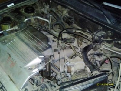

вот фото
Re: двигатель поменял, появились вопросы
и?

все на месте...в чем проблема???кхх на своем месте

я видимо ещё тот батан.
тока не пойму фишку то свободную куда втыкать. разъёма то нет.

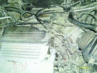

объясни какую. или хоть стрелочку пририсуй на фото. кстати плохо видно - на модуле кхх оба дополнительных клапана (от кондея и гидрача) или только один?

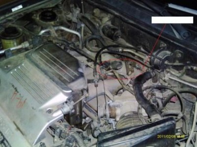

вот фишка в кружке
по виду это фишка лямбды. на а32 она в районе кожуха цепи на уровне задней головы, а тут видимо сюда торчит... а может и не лямбды... разрешения не хватает рассмотреть :(

в живую глянуть бы...

при установке двиги мне мастер так и сказал у тебя нет разъёма для фишки на кхх, вернее на кхх нет фишки куда подключаться . Он говорит в данном двигателе вообще не предусмотрен. Я так понимаю данная фишка у меня и шла на кхх.
ЕЖИК писал(а):при установке двиги мне мастер так и сказал у тебя нет разъёма для фишки на кхх, вернее на кхх нет фишки куда подключаться . Он говорит в данном двигателе вообще не предусмотрен. Я так понимаю данная фишка у меня и шла на кхх.
на кхх 3 фишки - на шаговый двигатель, и на два дополнительных клапана на гур и кондей справа и слева от нее. один раз тут кто-то выкладывал картинку, на которой одного из этих 2-х клапанов не было, а стояла заглушка - (возможно это был вариант без кондея)
сфотографируй клапан холостого хода, а то говорим, а видеть, то о чем говорим не видим. двигатель я понимаю VQ 30 DE с Nissan Presage 2001 года с АКПП
