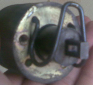

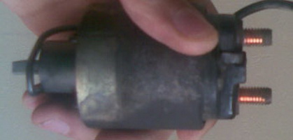

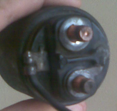

Снял стартер, открутил тяговое реле.
А оно похоже не разбирается. :?
общий вид:
photoshare.ru-2089240 1.jpg (18.92 КБ) 7666 просмотров
Спереди:
Сзади:
photoshare.ru-2089236 3.jpg (12.77 КБ) 7666 просмотров
и в каталоге он одним узлом нарисован (23343).
заметил люфт поршня относительно оси - 3-4мм. поршень ходит легко.
вопросы:
1. такой люфт вероятно не норма?? или??
2. мог он быть причиной вышеописанной проблемы, т.е. залипания втягивающего?
3. возможна ли профилактика или сразу менять?
