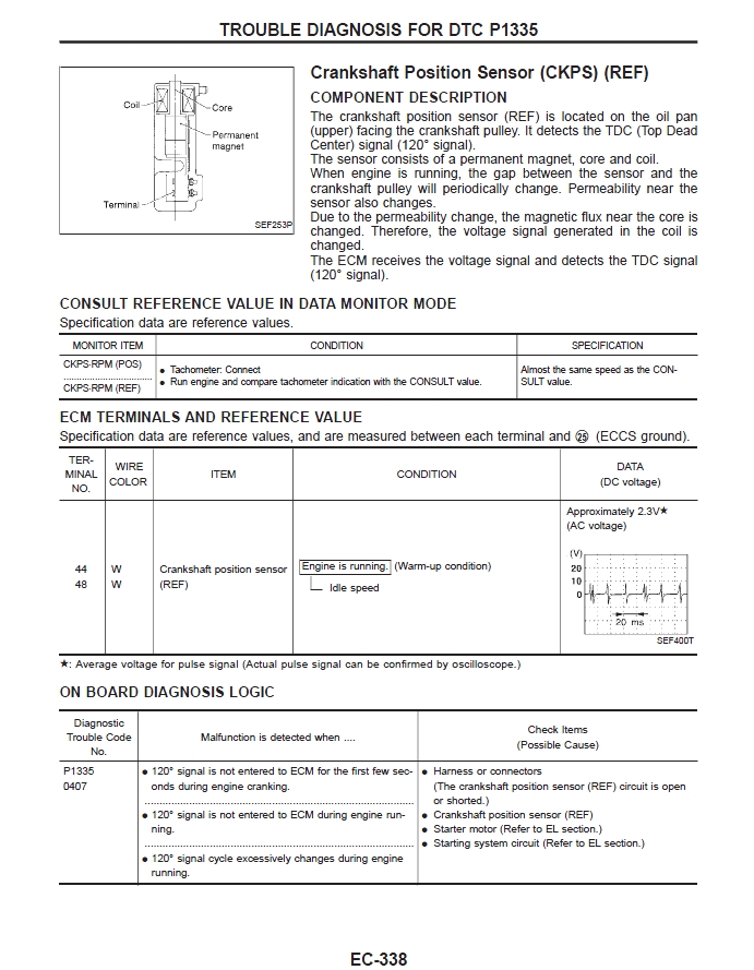

Диагностика показала:код ошибки 1335(Датчик положения колен вала),Угол опережения зажигания -9.Так каким образом датчик не дает набрать обороты непонятно,на диагностике сказали что маловероятно что он,вот может кто нибудь подскажет мне, как его проверить?или покупать новый,а потом смотреть оно или нет, т.е. методом тыка?спасибо

Bupyc писал(а):..Диагностика показала:код ошибки 1335(Датчик положения колен вала),Угол опережения зажигания -9.Так каким образом датчик не дает набрать обороты непонятно...
сигналы с него идут в ЭБУ, он считывает обороты с сигнальной пластины шкива, в общем объяснять это долго, в дух словах не получится, да и главное, как устранить трабл
датчик коленвала
Шкив коленвала
http://clubmaxima.ru/forum/search.php?s ... =titleonly
КРАТКОЕ ОГЛАВЛЕНИЕ ФОРУМА. СПИСОК ОСНОВНЫХ ТЕМ раздел ШКИВ
-датчик поврежден
-сигнальный диск шкива поврежден, или шкив КВ
-проводка повреждена
первое убеждаемся, что датчик рабочий, или не рабочий, можно методом подмены, или проверить датчик
потом идем дальше

Прежде всего хотел сказать СПАСИБО людям этого форума которые помогли!Почистил контакты,помыл датчики,поставил на место и все заработало!видимо плохой был контакт!можно тему закрывать!!! :wink:
