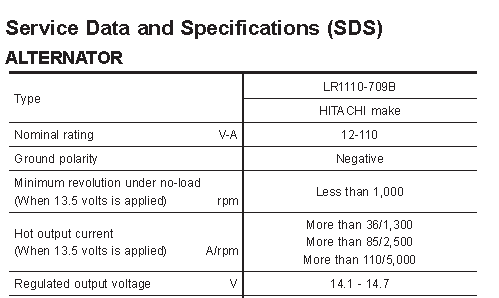

Re: Маркировка аккумулятора.
Измерить напряжение на клеммах аккумулятора при заведенной машине, напряжение должно быть в пределах от 13.5-14 вольт. Эта тема изъезжена много раз, курите поиск.
landser писал(а):Как узнать где беда то?
CHARGING SYSTEM.PNG (10.9 КБ) 4846 просмотров
-работа генератора, проверяется мультиметром.
-АКБ проверяется нагрузочной вилкой, в магазинах торгующих АКБ есть и проверку производят бесплатно.
-после покупки АКБ её заряжают (часть емкости батарея теряет при хранении, а генератор никогда полностью батарею зарядить не сможет).
-перед зимним сезоном батарею надо зарядить, до полной.
-раз в год желательно делать "тренировку" АКБ плавный разряд с последующей зарядкой.
-разряженную АКБ нельзя эксплуатировать, а так же хранить (осыпятся пластины)
