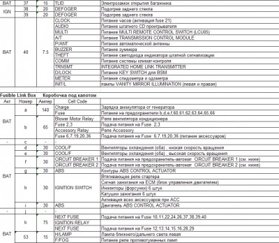

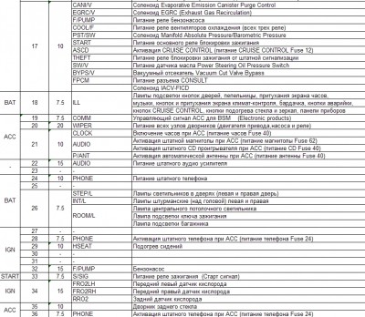

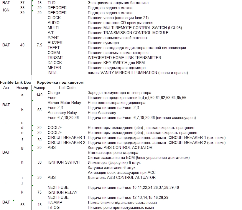

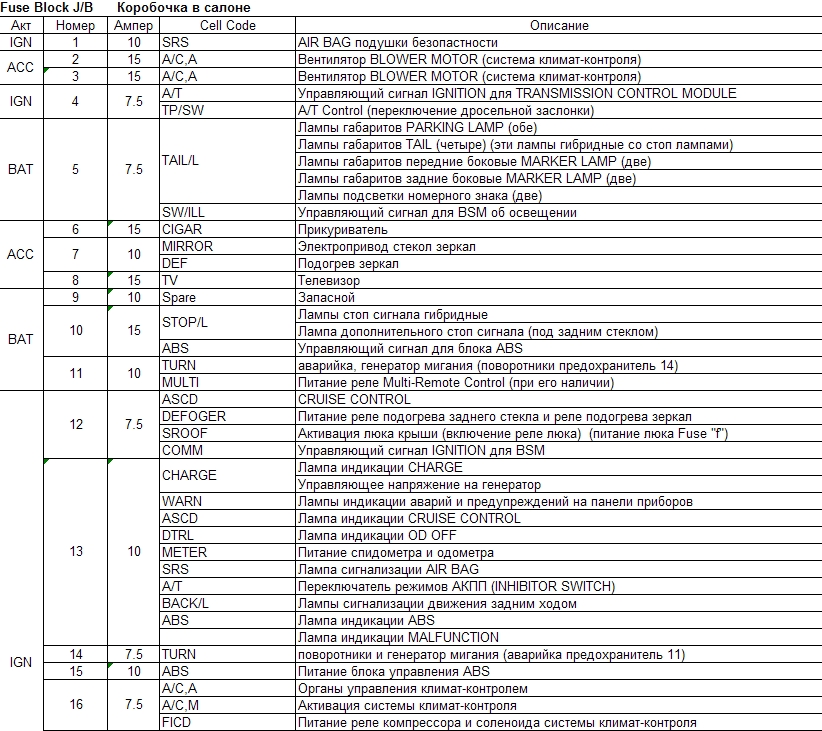

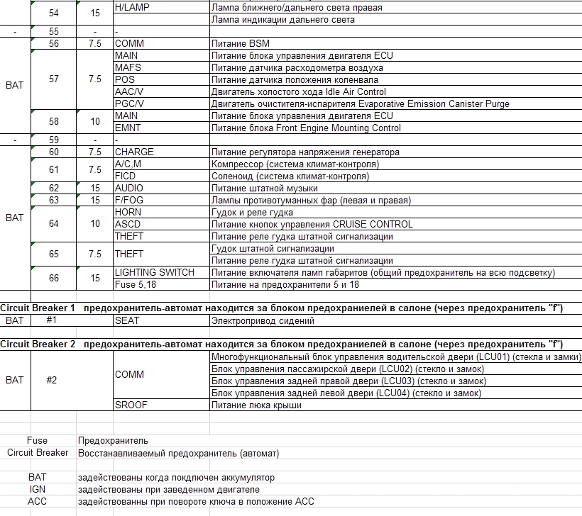

Trusishka писал(а):От совка никакие не подходят. Брать надо самые дорогие какие увидишь, слишком много барахла.
Таблица предохранителей обновлена и расширена.
Вот, покопавшись во всех доступных мануалах, я составил таблицу предохранителей для A32. Думаю, что все мечтали иметь такой листочек в бардачке, учитывая, что спалив в дороге предохранитель и не имея замены, можно глядя по таблице вытащить, например, предохранитель телефона или музыки и поставить в более нужное место.
Таблица не окончательная и подлежит дополнениям и исправлениям.
Если у кого есть что добавить, сразу говорите.
http://www.clubmaxima.ru/?fuses-a32.htm

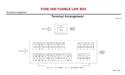

Re: предохранители А32
скачай, там все нарисовано FRONT FOG LAMP
A32-EL FRONT FOG LAMP.pdf
(30.79 КБ) 1871 скачивание

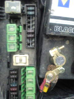

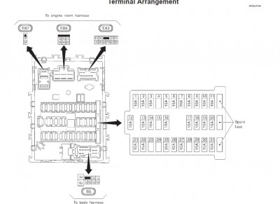

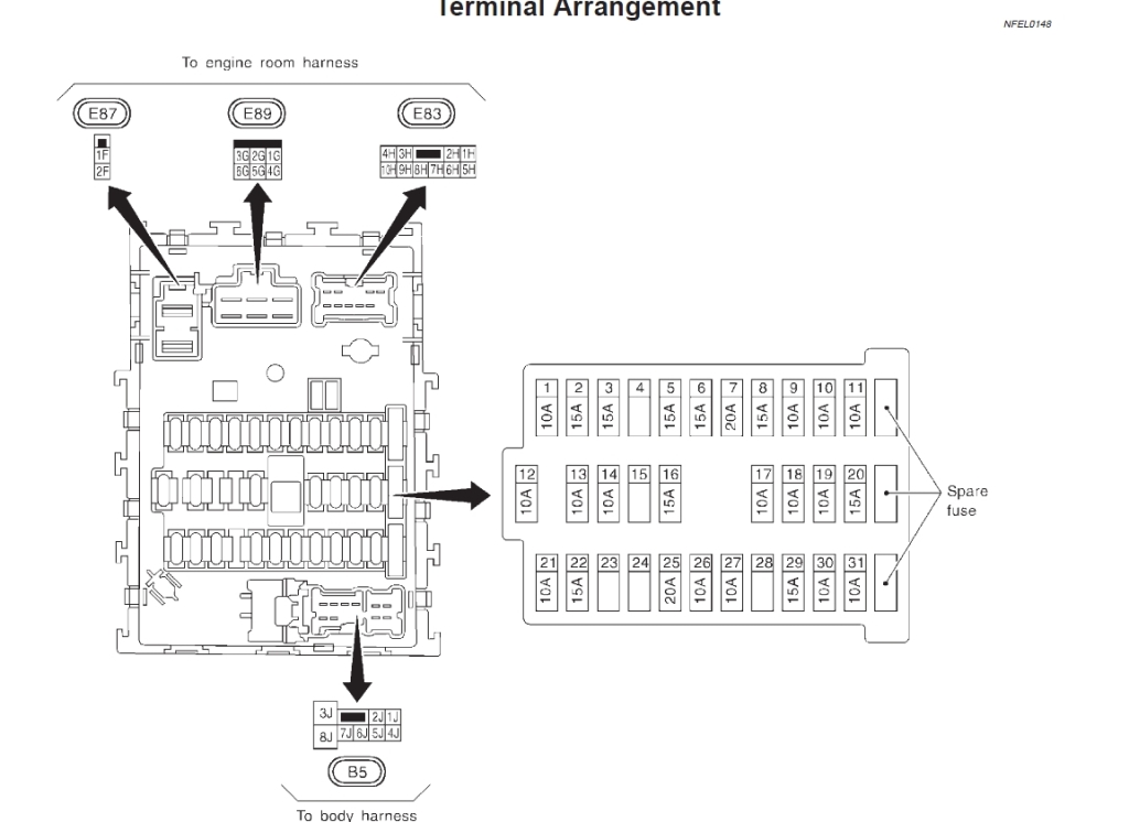

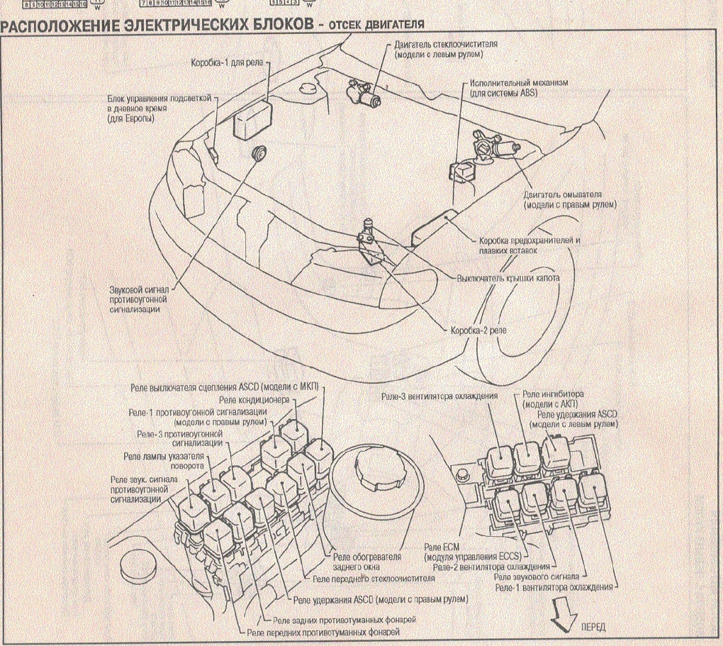

РАСПОЛОЖЕНИЕ ЭЛЕКТРИЧЕСКИХ БЛОКОВ
предохранители под капотом

Trusishka писал(а): Вот, покопавшись во всех доступных мануалах, я составил таблицу предохранителей для A32.
Вложение A32.xls больше недоступно

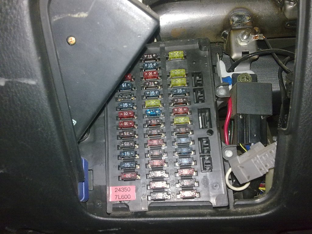

Maxima A32. полетел прикуриватель (не работает). решил сверить свои предохранители с этой таблицей. вот, что получилось
соответственно
позиция - в таблице - у меня
06 - 15 - 10
09 - 10 - нет
20 - 20 - 10
21 - 10 - 20
23 - нет - 7,5
25 - нет - 15
27 - нет - 10
30 - нет - 15
31 - нет - 15
34 - 15 - 20
40 - 7,5 - 20
выглядит примерно так
