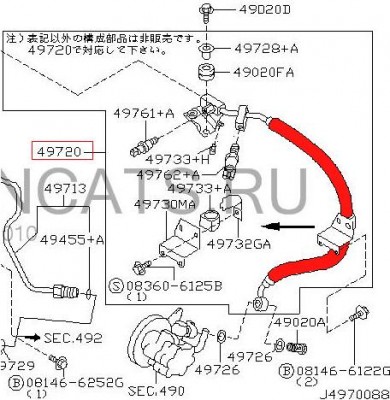

Теперь о больном. На existe код детали 497202Y002. Стоит как крыло от боинга..

Там делают любые шланги. (Для экскаваторов Комацу мы у них заказываем!, на давку 450 атм.!!!!! )
Мне кажется, не только в Челябинске такие конторы тоже есть.
Поискать, где рукава высокого давления делают\опрессовывают.
Почему порвало - проверить редукционный клапан на ГУРе, мож заклинил.
