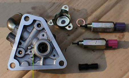

То-же самое, но в разобранном виде. Справа лежат, собственно, сами клапана. Большой - это сам клапан ХХ. Маленькие - это компенсирующие клапана для кондиционера и гидроусилителя руля. Снимать их нужно осторожно, потому как они подпружинены, а искать по всему гаражу маленькую пружинку или клапан - удовольствие ниже среднего. На них так же надеты тонкие медные шайбы. Терять их тоже нежелательно :-). В ответной части КХХ есть резиновый уплотнитель, который тоже может "улизнуть".

Собирается всё без всяких изысков, за одним исключеннием... Я бы настоятельно рекомендовал места соединения клапанов и самого корпуса (металлическую прокладку промазать с двух сторон) промазать герметиком (только не сильно, потому как зазоры там очень маленькие), потому как любой "левый" подсос воздуха может обернуться проблемами с расходом и запуском. Использовать лучше "черный" или "серый" тип герметика. Регулировочный винт желательно закрутить примерно на такую же глубину, на какой он был изначально. После установки не забудте присоеденить все разъемы! :-))
