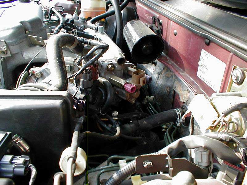

Вот так выглядит клапан холостого хода (КХХ) на NISSAN CEFIRO 1997 г.в. Чтобы снять его нужно открутить 2 болта сверху и один снизу, естественно, предварительно сняв с него все разьемы и трубку воздуховода. Между КХХ и впускным коллектором стоит металическая прокладка. Не дайте ей "уйти". При сборке она нам пригодится :-)).

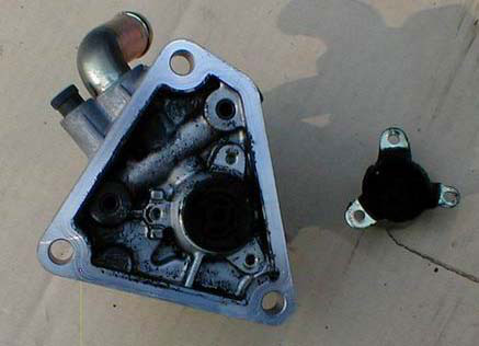

После снятия мы видим картину, совсем не радующую наш глаз, особенно левый :-)...

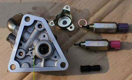

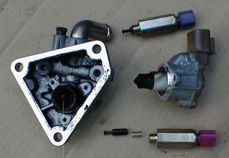

То-же самое, но в разобранном виде. Справа лежат, собственно, сами клапана. Большой - это сам клапан ХХ. Маленькие - это компенсирующие клапана для кондиционера и гидроусилителя руля. Снимать их нужно осторожно, потому как они подпружинены, а искать по всему гаражу маленькую пружинку или клапан - удовольствие ниже среднего. На них так же надеты тонкие медные шайбы. Терять их тоже нежелательно :-). В ответной части КХХ есть резиновый уплотнитель, который тоже может "улизнуть".
Вот то, что получилось после промывки "Унисмой" (отечественная химия, а-ля WD-40).
Собирается всё без всяких изысков, за одним исключеннием... Я бы настоятельно рекомендовал места соединения клапанов и самого корпуса (металлическую прокладку промазать с двух сторон) промазать герметиком (только не сильно, потому как зазоры там очень маленькие), потому как любой "левый" подсос воздуха может обернуться проблемами с расходом и запуском. Использовать лучше "черный" или "серый" тип герметика. Регулировочный винт желательно закрутить примерно на такую же глубину, на какой он был изначально. После установки не забудте присоеденить все разъемы! :-))

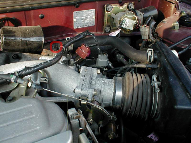

Для выполнения процедуры регулировки холостого хода нам понадобится регулировочный винт, отвечающий за холостой ход. На фотографии показано его месторасположение при установленном клапане ХХ.
Теперь приступаем к регулировке ХХ:
1. Запускаем двигатель и прогреваем до рабочей температуры (стрелка почти горизонтально и обороты ниже 1000 rpm)
2. Поднимаем обороты до 2000 и держим их около 2 мин. (без нагрузки)
3. Глушим и выполняем самодиагностику (см. раздел "Самодиагностика")
4. Поднимаем обороты до 2000 и держим их около 2 мин. (без нагрузки), газуем 2-3 раза и оставляем двигатель работать на холостных оборотах на 1 мин.
5. Глушим двигатель и снимаем разъем с датчика положения дроссельной заслонки (см. последнее фото)
6. Запускаем двигатель, газуем 2-3 раза (до 2000-3000 rpm) и затем отпускаем (лучше плавно) газ. Если на ХХ машина глохнет, выкрутите регулировочный винт (обведён кружком на последнем фото) и запустите двигатель снова.
7. Проверьте обороты ХХ. Они должны быть следующие: для РКПП - 575±50 rpm; для АКПП - 650±50 rpm (в позиции “N”)
8. Если обороты не попадают в диапазон, газуем 2-3 раза (до 2000-3000 rpm) и регулировочным винтом "вгоняем" их в нужные пределы
9. Глушим двигатель и ставим разъём датчика положения дроссельной заслонкини на место
10. Делаем ресет ЕСМ (см. раздел "Самодиагностика") и ТСМ (см. раздел "Самодиагностика АКПП" - достаточно ее сделать чтобы все коды сбросились)
11. Запускаем двигатель, газуем 2-3 раза (до 2000-3000 rpm) и ждём немного, чтобы двигатель вышел на холостые обороты (ЕСМ демпфирует резкое снижение оборотов посредством КХХ). Обороты должны быть: РКПП - 625±50 rpm; АКПП - 700±50 rpm (в позиции “N”)
PS: Если двигатель хорошо прогрет и вы уверены, что у вас на "Самодиагностике" - "55", то можно смело сократить процедуру и выполнить только шаги с 5 по 11. И ещё, если в п.7 обороты выше 1000, то сначала загоните винтом ниже 1000 и лишь потом переключайтесь в "N".
