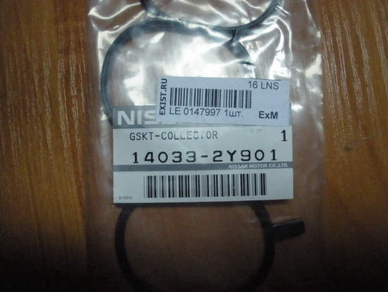

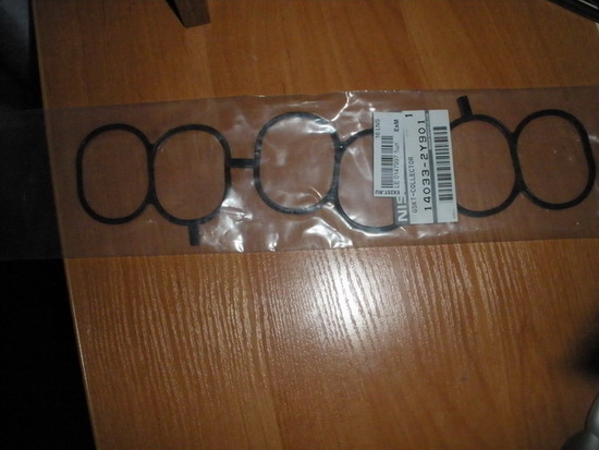

Вот теперь у меня вопрос!!!
Поехал в Экзист за заказом, и мне выдают ТРИ одинаковые длинные прокладки, совершенно не похожие на те, что в мануале!!! Я им объясняю, что прокладки д.б. совершенно другие, но менеджер утверждает, что "те старые" уже сняли с производства, а это новые!!!!!..... :shock:
Уважаемый ТАХ, не подскажите - правильные ли мне прокладки дали. Коды совпали точно. Вот изображение одной из них:
Re: Пуск на холодную. Хаотическое падение оборотов.
я тоже такие первый раз вижу, но если код одинаковый, значит они

Заранее приношу извинения, что сразу не отписался на тему замены прокладки впускного коллектора. Т.к. у меня после этого через неделю полетела АКПП, и мысли были заняты немного другим....
Так вот. Прокладка у А33 под впускным коллектором одна, и именно та, изображение которой я выложил в этой ветке.
Ребята (и девчата), поверьте - реально помогло!!! Больше на холодную обороты не прыгали и не скакали!!! Машинка сразу выставляла правильные обороты и планомерно опускала их до прогревочных, т.е. 650-700 оборотов!!!
Так что всем советую. Цена вопроса копеечная!!!
