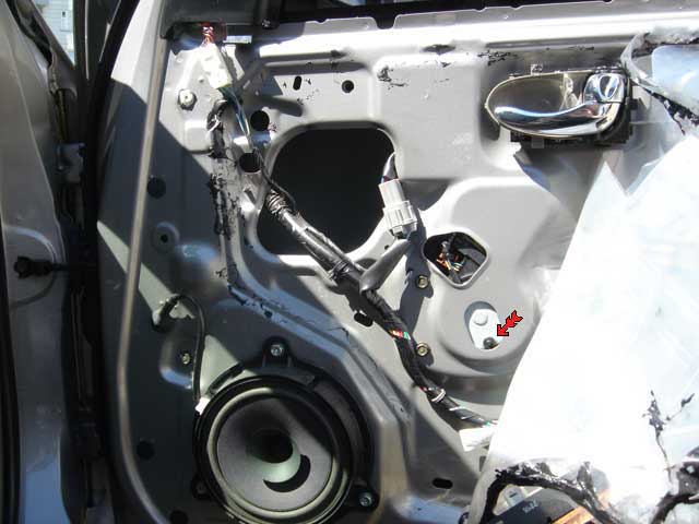

Регулировка водительского стеклоподъёмника
Автор: Maestro
Опубликовано: 24/10/2004 15:45
Если, по каким-либо причинам, у вас перестал правильно работать водительский стеклоподъемник, в автоматическом режиме - не до конца поднимает или опускает стекло, или подымаясь до упора срабатывает защита и он сам приспускается, то это достаточно легко исправить. Все, что потребуется, это 5 минут времени.
Для того, чтобы выставить правильные значения ограничителя стеклоподъемника, необходимо снять обшивку двери и с помощью специальной кнопки сброса "Reset" (на картинке Reset switch) установить новые параметры ограничителя (низ и верх), что изображено на следующих рисунке и и фото.
Процесс регулировки
Для этого необходимо сделать следующее:
поднимите стекло до упора;
нажмите "Reset" и удерживая его нажатым опустите стекло до упора;
отпустите "Reset", убедитесь, что он вернулся в нормальное состояние, и подымите стекло до упора;
все, новые параметры ограничителя установлены;
Внимание: Поднимая и опуская стекло, аккуратно нажимайте на кнопку стеклоподъемника! Нельзя, что бы включился автоматический режим!
