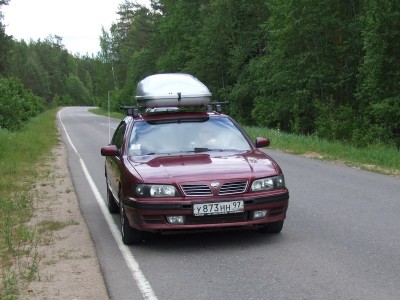

сорри - но это выссказывание - чушь! Прости, однако, истина, вернее физика - дороже. Как можно по плотности сравнивать жидкость и газ?DAKalimov писал(а): Плонтность бензина в 1.5 раза выше пропан-бутана!! Расход в литрах газа будет как минимум на треть больше.
Тем более объективная реальность - то есть мой семилетний опыт эксплуатации говорит совершенно о другом!
Итак: (почти 200 тыщ пробега мною, но газ был установлен в Голландии и мне машина досталась на 120 тысячах) по трассе у меня расход газа колебался от 8 до 12 литров - в зависимости от скорости, загрузки и наличия (отсутствия) бокса на крыше. В городе - в самых плохих условиях (зима - прогрев, лето - кондер, пробки...) не более 17!!!! И не стоит лохматить бабушку страшилками из области ОБС! Спроси меня - я врать не буду - нет смысла!
Скоро на трэйл ставить буду - но только Голландское!!!!
