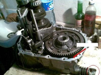

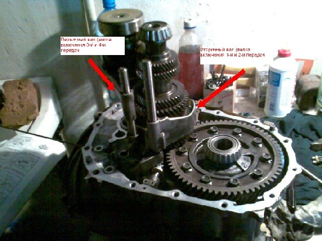

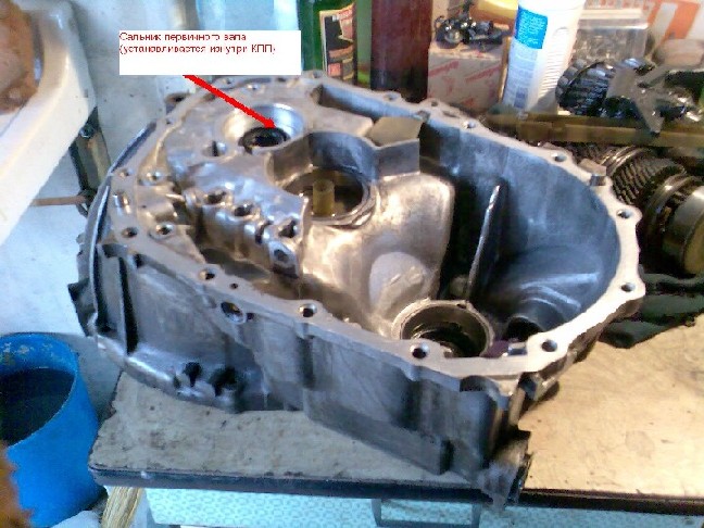

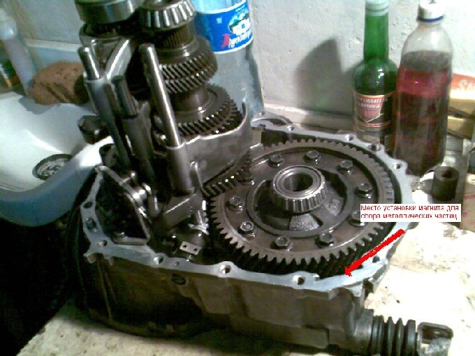

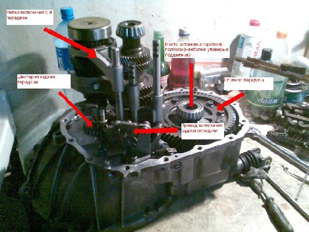

Разборку КПП производим в следующем порядке:
1. Снимаем картер - заднюю часть корпуса. Предварительно выкрутив заглушки установки фиксаторов положения осей переключения передач (1-2-й, 3-4-й). Извлекаем пружины и шарики. Откручиваем винты по окружности и аккуратно снимаем картер. Сидит плотно.
2.Снимаем привод переключения задней передачи, заранее отсоединив возвратные пружины. извлекаем вал с шестерней задней передачи, приподняв вилку включения 5-й передачи.
3. Выворачиваем боковую заглушку для снятия пружины нижнего фиксатора осей переключения передач. Извлекаем стопора и штифты вилок переключения передач с помощью наставок различного диаметра. После чего демонтируем все оси с вилками.
4. Валы извлекаем одновременно с главной передачей. Желательно позвать кого-то на помощь.
При разборке возможно выпадение отдельных элементов фиксаторов осей (шариков). Все они имеют одинаковый диаметр. Один шарик, самый большой, относится к механизму включения задней передачи, и, в момент разборки проваливается в картер. при сборке требует усилий для установки в нужное место.
Картер КПП с кожухом сцепдения
Извлекаем привод включения задней передачи, шестерню задней передачи с валом, а потом ось фикатора с вилкой включения 5-й передачи.
Расположение валов, главной передачи и привода переключения передач
