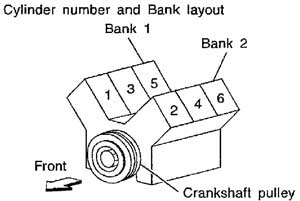

Первый банк-это у перегородки моторного отсека(цилиндры 1-3-5)
22690N-на рисунке на первой странице.

Что такое банк 1 и банк2?
У меня ошибка Р0155. Не могу понять - про какой именно ЛЗ идет речь. Заранее спасибо!
Мой кот часто срет по углам, я его за это луплю, и мне кажется, что он думает, что я его луплю за то, что он мало срет.
esl
Сообщения: 1503
Автомобиль: А33 2002 3.0 мех.
Re: Вопро по лямбде
Сообщение esl »
Группы цилиндров.
