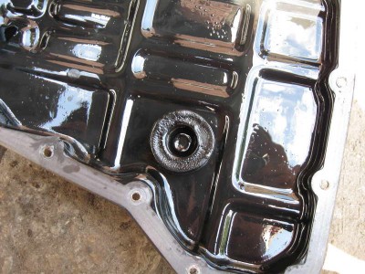

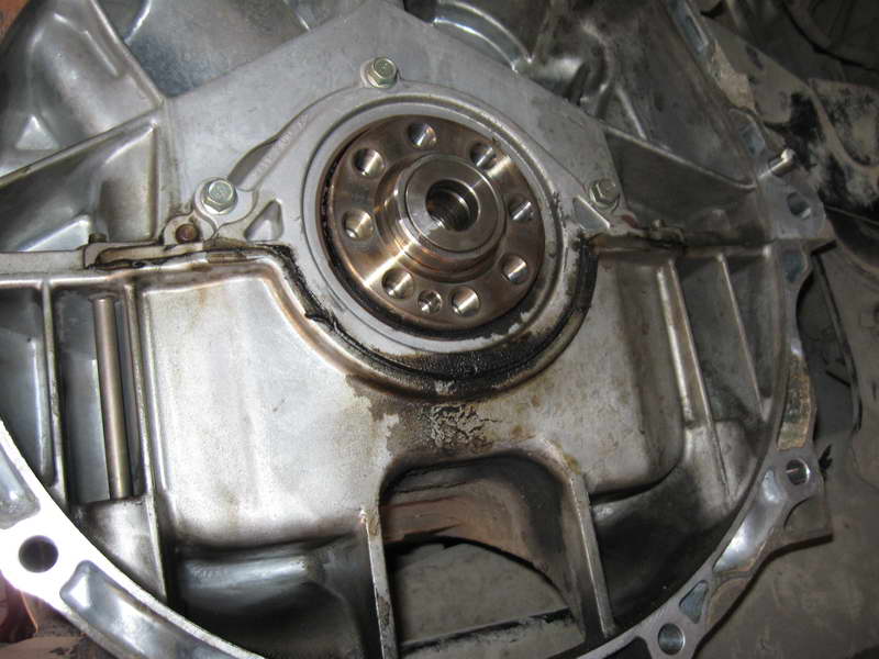

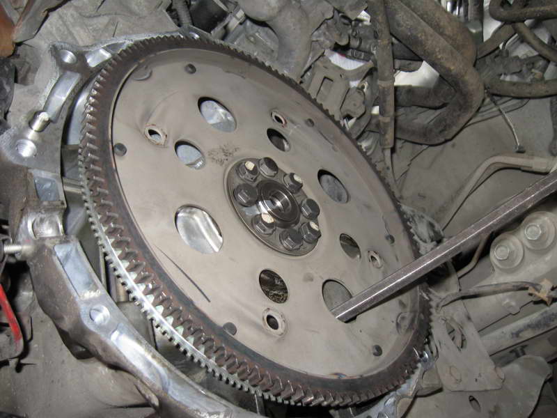

Дальше было просто шоу, второй раз я это вряд ли повторю. С помощью досок, домкратов и съемников, не имея вторых рук, поставил контрактную АКПП на мотор. Все встало очень гладко и сразу. Основной геморрой был в том, чтобы при помощи подручных средств точно поставить коробку на направляющие мотора. Чувак, который продавал коробку (мастер в сервисе по ремнту АКПП), сказал, что при установке, если коробка от руки не садится на мотор до конца - нельзя дотягивать винтами, т.к. если не села от руки, значит что-то перекошено, и затягиванием можно убить масляный насос. К счастью, все село от руки, далее все по инструкции, закрутил винты нужным усилием, повесил подушку и т.п.

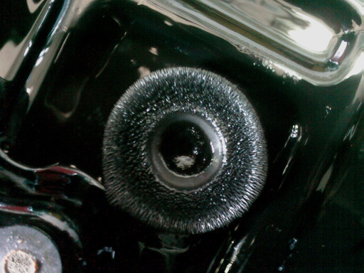

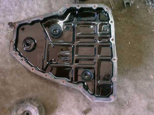

После уже не хотелось возиться с собиранием впускной системы, ибо устал, решил снять поддон своей коробки. Ничего криминального, кроме горы стружки металлической на магнитах поддона. Видимо, все-таки это действительно износ пакетов фрикционов, стружка довольно крупная. На фотках видно не очень, но шубка заметна.

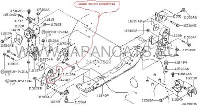

а что это за подушка с электронной регулировкой жесткости ?
просто у меня уже дохлые и перед и зад
буду менять но по вину пробивается вроде без ничего но какойто хвост там висит (и стоит как крыло от самолета)
а есть вариант поставить фебестовские но за 2 000 р
дайте совет кто знает
Спасибо
