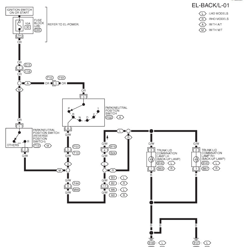

Народ, у меня тоже перестали работать лампы заднего хода, на разьемах нет напряжения. Коробка - АВТОМАТ. Датчик заднего хода не могу найти ни в каком мануале ни в экзисте, нашел только какой-то датчик селектора АКПП 31918-3AX01. Он не он? Что еще стоит проверить?
gavrilov
Сообщения: 1036
Откуда: Иркутск
Re: Не горят лампы заднего хода
Сообщение gavrilov »
Да, это он.
Сначала предохранитель проверь.
Напряжение до и после селектора

Спасибо. Оказалось дело в проводке. При установке парктроника жопорукие мастера повередили провод и соединили его на скрутку даже не заизолировав его и со временем от отпал.
Выкладываю мануал для проверки датчика.
at110-115.pdf
Мануал по проверке датчика нейтрали АКПП
