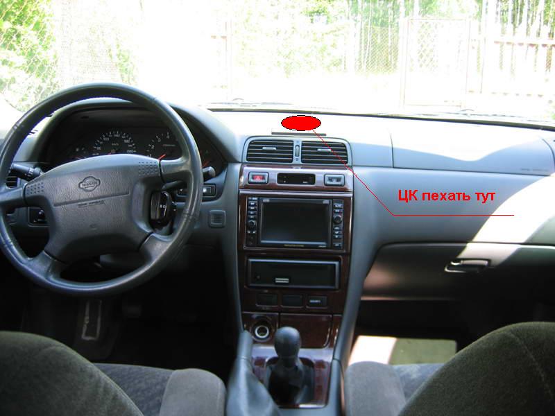

ЦК вот теперь о нем можно взять готовый типа того что произволит алпайн под 1-DIN размером (если башка 1 Din - то сунуть под неё)
Если же башка 2-DIN думаем следующее - хороший среднечастотник 10 или 13 (можно всавокупе с твиттером) ... коннектим к процу. Выставляем ему гейн на 1-2 больше чем ставим левому и правому фронту, тылы поднимаем на 1 больше чем фронт.
Оптимально при DD или DSP. Далее всё зависит от прослушки и вообще что получилось. Возможно прийдется поигратся задержками (Delay) ..
Расположение ЦК = при условии что ЦК бумажка = дать объем из стекловолокна по его параметрам. Можно использовать бардачок при условии что это А33 или......... как на фото ... там проделать дыра, место езь.
Дерзай ))
