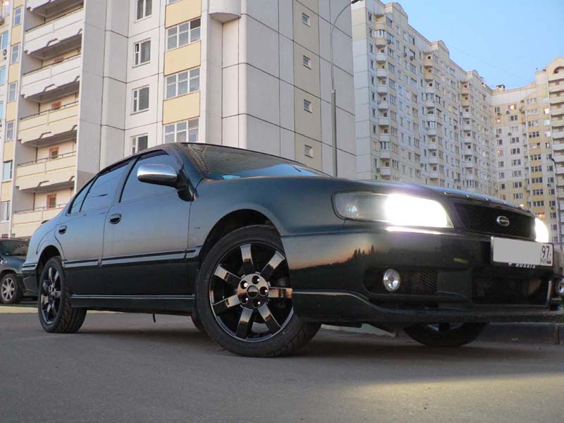

17е красил по общеизвесным причинам - облезли немного и я их в таком состоянии и купил. ну и решил что в стандартный цвет неинтересно. хотел в цвет кузова(темнозеленый) потом подумал, что отдельно не продам. а черненький в самый раз
