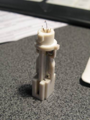

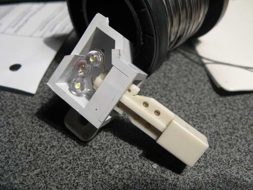

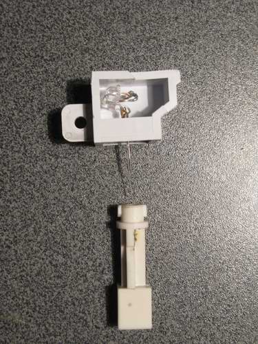

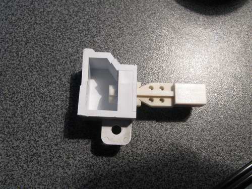

К пепельнице слево прикручен плафон, в который в свою очередь вворачивается патрон с впаяной в него лампочкой.
Вот по фоткам все поймешь:

а у тебя тут 3 диода :?:
Eric
Сообщения: 30
Зарегистрирован: 31 окт 2007 08:51
Автомобиль: Nissan Cefiro R32
Откуда: Нижний Новгород
Re: В прикуриватель светодиод
Сообщение Eric »
Да. Я как то на радостях взял и запихал туда 3 диода. Хотя толку никакого, можно и один поставить. Косвенно второй причиной установки 3-х диодов было то, что у меня в наличии были резисторы только на 330 Ом, а для одного моего диода нужно резистор номиналом минимум 570, но вообще можно было поставить один диод и два резистора. Короче, предварительно я не проверял как оно будет светить с одним и с тремя диодами. Спаял, воткнул, установил, а потом понял, что все обошлось бы и одним диодом.
Там окошечко, в которое попадает свет небольшое, а диоды у меня с углом обзора 120 градусов, поэтому более 50% света падает куда угодно только не в окошко.
Оптимальный вариант ставить светодиод с углом обзора поменьше и высокой яркостью.

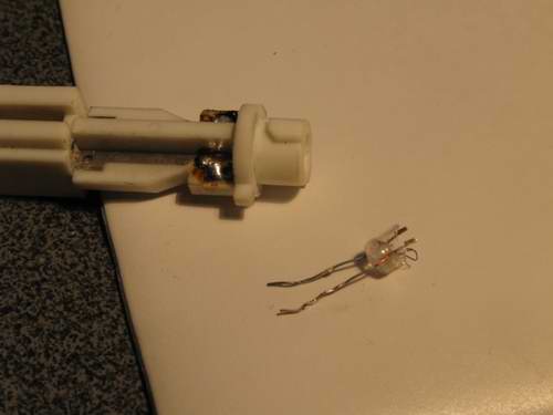

Ну прежде, чем что то покупать вытащи эту лампу, впаянную в патрон, отнеси в магаз с электролампами и мне каежтся туда ка раз подойдет лампа за 30 рублей.
А поменять ее в принципе не сложно. Прежде, чем выпаявать надо ножги лампы разогнуть, а потом паяльником по ножкам и вытаскивать в раскачку, но прежде сам патрон в тисочки, чтоб не ерзал. Я тащил тонкими плоскогубцами и лампа с первого раза лопнула, а потом тащил ее за концы усов, находившихся по стеклом, рекомендую ее перед процессом разбить лампу над ведром, потому что тащить за стекло пальцами практически безрезультатный способ.
