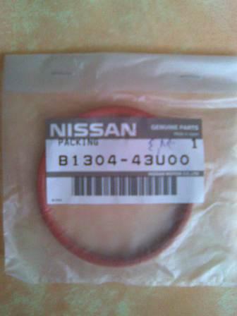

Течь масла в районе картера, из-под теплообменника масла
Re: Течь масла в районе картера
Из за морозов перекосило резинку маслоохладителя.
Новая резинка 150 руб. и замена 500 руб.
с обеда напишу,сам брал на прошлой неделеVoFFkin писал(а):подскажи номер этого уплотнения
- Вложения
- 000.jpg (14.19 КБ) 13012 просмотров

fantom писал(а):вот она
Здравствуйте. На моей машине течь из-под маслоохладителя (в районе масляного фильтра). Скажите, а подходит ли уплотнитель с этим номером на Максиму А32 с двухлитровым двигателем? Например, этот же номер детали идет на Теану с 3,5 литровым двигателем и отсутствует в запчастевой программе на 2,3 литровую Теану. Скажите, ставил ли кто-нибудь данную деталь на двух-литровую 32-ую Максимку и каков результат?
