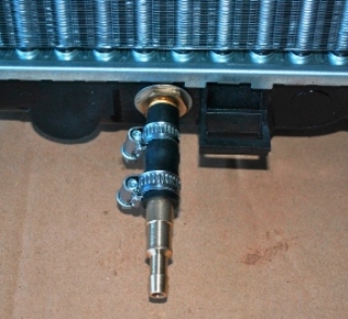

К вопросу о ремонте радиатора (течет верхний бачок)
Re: К вопросу о ремонте радиатора (течет верхний бачок)
sergey2369 писал(а):...радиатор, изготовитель termal, номер по каталогу 258713H. Завтра поставлю...
