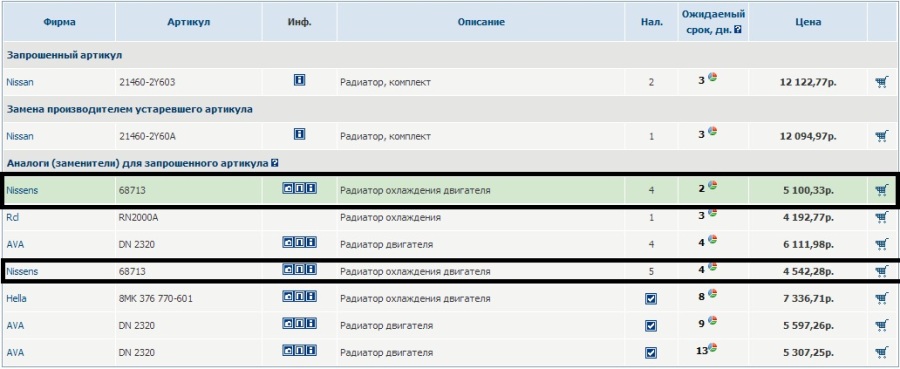

вот и меня потек... сижу думаю что делать, походу придется ниссенс брать ну и соответственно крышечку, зараза как на зло, еще мыл совсем недавно, обидно
мож кто посоветует другой радиатор?

Oleg590
Сообщения: 257
Зарегистрирован: 23 авг 2011 21:47
Автомобиль: Nissan Maxima QX А33 2002г. VQ30DE АКПП
Откуда: Северная Осетия
Re: К вопросу о ремонте радиатора (течет верхний бачок)
Сообщение Oleg590 »

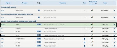

А кто может сказать в чем здесь разница?
в поставщике
dimon-dvs
Сообщения: 703
Откуда: ижевск
Сообщение dimon-dvs »
сроки доставки,чем быстрее тем дороже,я прокладки на днях заказывал таже хрень,одно и тоже цена разная
Oleg590
Сообщения: 257
Сообщение Oleg590 »
спасибо, машина в принципе не нужна так что подожду, на эту разницу антифриза куплю
dimon-dvs
Сообщения: 703
Откуда: ижевск
allert писал(а):в поставщике
в данном случае поставщики не причём,так как есть в наличии на складе(мой менеджер мне так объяснял)и ещё если кто не в -курсе если заказывать не через сайт а в офисе то выйдет на 10 процентов дороже,это типа за работу менеджеру,будто на твой заказ через сайт он при обработке время не потратит,моразм
