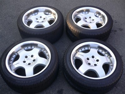

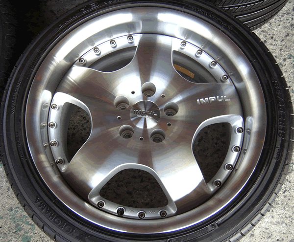

Вот надыбал на одном из интернет-аукционов дисочки. Оч понравились Диски фирмы IMPUL (обвес который едет ко мне тоже этой же конторы)
но сомнения берут что не подойдут:
Перед - 18×8.5J +35 PCD:5х114.3 цо 66
резина 245/45R-18 BRIDGESTONE REGNO GR8000
Зад - 18×9.5J +38 PCD:5х114.3 цо 66
резина 275/40R-18 BRIDGESTONE REGNO GR8000
Вроде по посадочным местам подходит, но вот смущает меня ширина дисков. И нормально ли ставить на перед и зад диски разной ширины

Так это ж под задний привод - задние шире, а на передний то как их ставить?

это диски на заднеприводную дуру. на передник ставить их не вижу смысла, ах вот ещё, как то поставил на максимку резину 235/60 R16. при повороте руля было трение о подкрылки. И не будет максима смотреться на этом комплекте (имхо).
VIT Не слушай никого. Скока людей - стока мнений. Выглядела бы машинка на самом деле очень даже достойно, если нормально бы они встали, и неважно, что широкая сзади - они все равно роль катков выполняют, главное чтобы влазила по размеру и не тёрла в арках. Со спойлером и на обвесе - самое то! Может кому и колхоз, зато не стрёмный ИМХО :wink:
Так именно этот вопрос меня и мучает.. Влезет ли? :roll:
Вряд ли...... Мне кажется тереть будут........ У меня 225/50 ZR17 стоят, смотрю на них в вывернутом состоянии....... Уже впритык..... А ты хочешь 245..... И 275..... Жаль конечно, но мне кажется перебор....... Можешь ошибиться......... А по дизайну катки очень красивые!!! Наверное они либо с Лауреля, либо с Глории - что-то такое.... Заднеприводное.......

Вопрос тогда такой - ширина дисков 8.5J и 9.5J.
Какая резина наимене узкая на них налезет?

Та какая 275 :shock: Она затирать будет 100000% . Тут 215/50 17 поставил и иногда чиркает... И зачем?? Снизится динамика, увеличится расход, будет куча стуков в подвеске из-за тяжеленных дисков. И ИМХО они ей не идут )

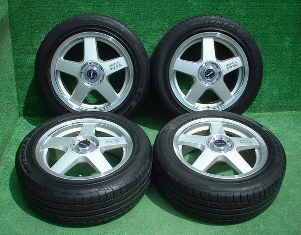

Да.... Отказался я от идеи 18 дисков... не влезут они, да и не для наших дорог... но так же ж хотелось диски и обвес одной фирмы....
И я таки нашел!!!!!
Вот смотрите - уже купил!!!! 16 радиус 225 на 50

-=VIT=-, засколько и где брал? Мне на лето тоже надо

все там же на японском аукционе... с доставкой в Киев $1400. Как по мне 350 за диск с резиной - не дорого
