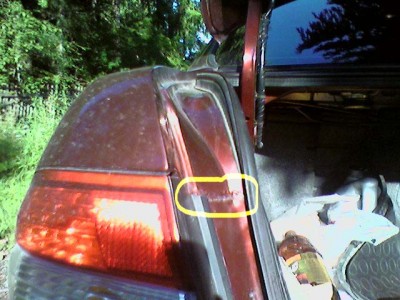

Еще одна возможная причина появления течи в багажнике
Вылечил течь в багажнике еще летом, наконец-то собрался отписать в конфу, может, кому поможет.
Выявил течь в следующем месте (смотри фото): шов на кузове (слева на арке багажника). Пролил багажник водой и увидел, откуда течет внутри, но долго не мог понять, откуда (внутри мешало посмотреть ребро жесткости.
Поковырял тонкой отверткой отмеченный на фото шов и понял, что течет оттуда (с виду был абсолютно целый).
Вылечил, натолкав в щель прозрачного герметика.
На фото - уже конечный результат (на фото гораздо заметнее, чем на глаз).

Один в один была проблема у меня.Koss писал(а):Всем привет!
Каждый раз после мойки появлялся запах сырости в машине.
Долго не мог найти откуда же всетаки течет вода, оказалось в этих самих швах была маленькая трещина. Бесцветный герметик помог.
Самый надежный метод обнаружения трещин - это лить воду
на заднее стекло и наблюдать.
