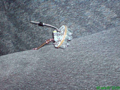

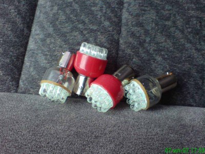

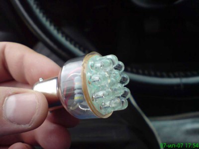

Купил я вот эти лампочки по 94 рубля каждая. Далее берём утконос и АККУРАТНО кромсаем лампочку. Снимаем всё лишнее и оставляем только схему и провода. Затем снимаем плафон и устанавливаем схему в плафон(установку схемы в плафон сброшу попозже, впрочем как и результат). И подключаем.

Да, кстате, эти лампочки нихрена не годятся в стопари, поворотника и тд., так как светят они на 40% слабее чем обычные и свет у них направленный.

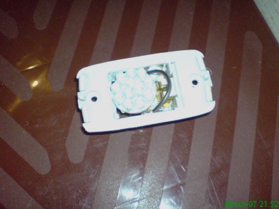

Вставляем схему в плафон.

Далее припаиваем контакты схемы к контактом плафона.
ВНИМАНИЕ: НЕ ЭКСПЕРЕМЕНТИРУЕМ. ПЕРЕД ПАЙКОЙ ПРОВЕРЯЕМ СХЕМУ НА АККУМУЛЯТОРЕ И ВЫЯСНЯЕМ ГДЕ + У СХЕМЫ И ГДЕ У ПРОВОДКИ ПЛАФОНА. Я УЖЕ СЖЁГ ДВА БЛОКА УПРАВЛЕНИЯ!!! :(

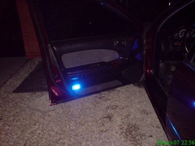

И результат:

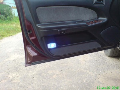

Наконецто удалось сфоткать вечером.

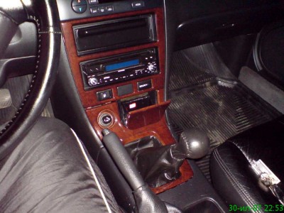

И сюда же про пепельницу. Надоело по вечерам и ночью тыкать сигаретой куда угодно, только не в пепельницу(старая лампа перегорела), решил поменять лампочку сразу на светодиод. Светодиод сразу взял красный, чтоб не ярко горел, да и цвет понравился. Спаял и поставил за 2 часа и результат на фото. К сожалению мешает вспышка фотика, а так горит немного поярче.

egoist, на первой фотке лампочки, которые светят красным светом.

а у тебя вон куча какая
ну тогда совет - купить лампочку как у меня - и вот тебе готовая яркая схема.
Светит эта схемка очень ярко. Причём порадовали две вещи.
1)не надо паять самому схему-у тебя в руках уже готовая схема.
2)можно выбрать кучу оттенков, от белого до красного. мне понравился синий.
