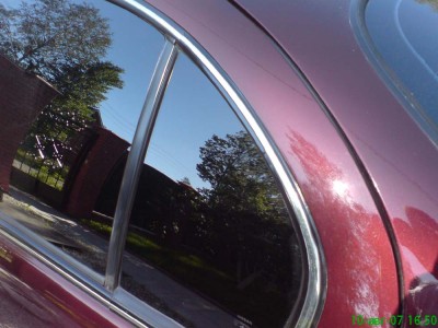

Надоело наблюдать ржавчину на разделителе окон задней двери. Вот выбрался на дачу, нашёл свободное время и занялся этим вопросом.

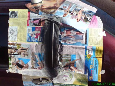

Далее тщательно зашкуриваем ржавчину сначала грубой шкуркой, затем нулёвкой
pafnutius
Сообщения: 577
Откуда: г. Москва
Сообщение pafnutius »
Далее обезжириваем и красим чёрной краской в четыре слоя, с перерывом в пять минут.

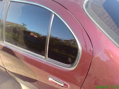

Ну и собственно результат: стойка как новая.

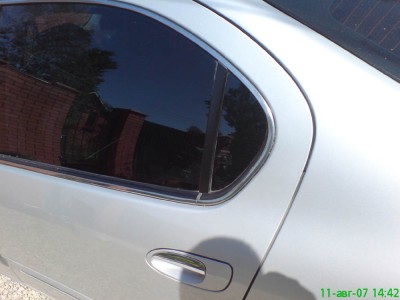

Может быть это покажется Вам смешным, но на моей 33-й максюте тоже ржавчина на тех же разделителях окон. Болезнь у них такая чтоли? Короче завтра тоже буду красить.

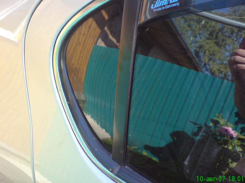

Сообщение miklbeer »
Тоже задолбала ржа на направляющих задних окон. причем,лезет она из под резинок на направляющих. я тоже несколько раз пытался устранять данный дефеккт,но только к твоему набору ингридиентов по ремонту у меня был добавлен еще преобразователь ржавчины с цинком(пользую эту приблуду уже около 5 лет и очень доволен),ну так вот мое ИМХО: нужно разбирать дверь,снимать направляющие и полностью их покрывать.

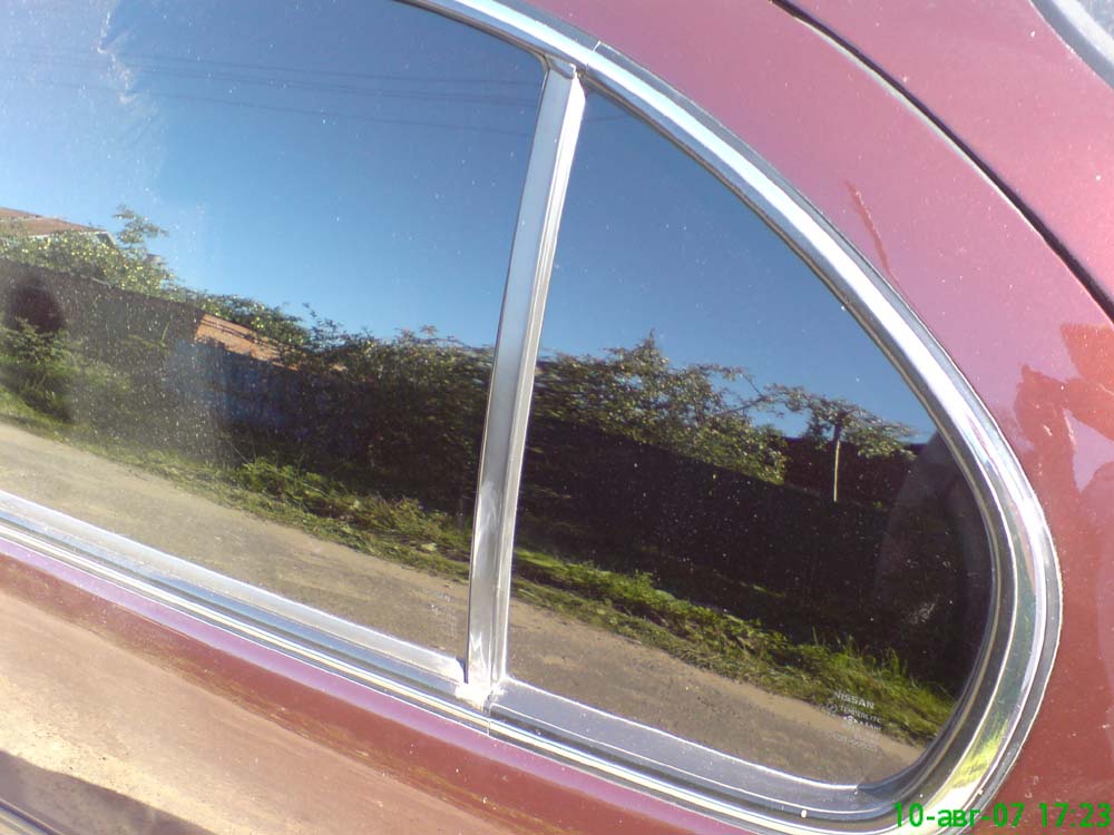

Процедура таже, что и ранее писал. и результат:
P.S. я использовал не преобразователь ржавчины, я просто зачищал места ржавчины до металла.
