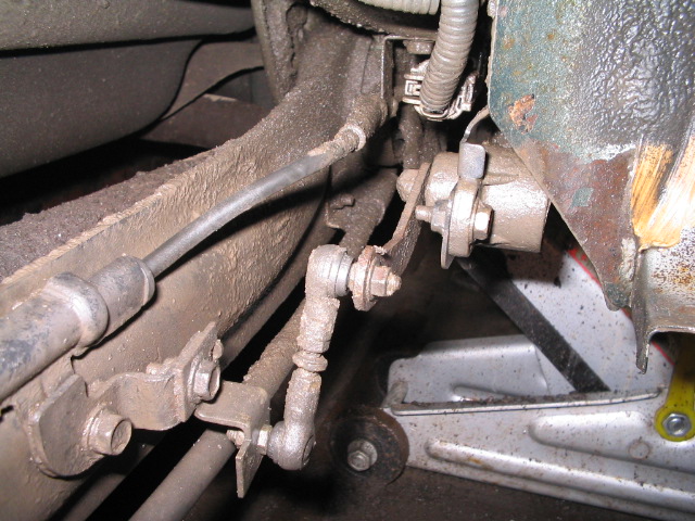

Може кто подскажет, что делать, или корректор установить, тогда вопрос-как,какой и скока стоит или просто свет фар опустить ниже, кстати как оно опускается я тоже не до конца понял, те болты на которые я думаю что это регулировочные винты упорно отказывают в сотрудничестве
Rhino писал(а):Да. Стоит где то под задней аркой.
вот он...
Изображение33 022.jpg (139.02 КБ) 5806 просмотров

да! блин только свет опустился и не поднимаеться! Вот вздрочь! И ничегоне могу сделать! Только питание посдергивал с коректоров на фаре в верхнем положении!

Сообщение Advocate »
уже выставил на станции! но мне кажеться что датчики всё равно не работают правильно!
