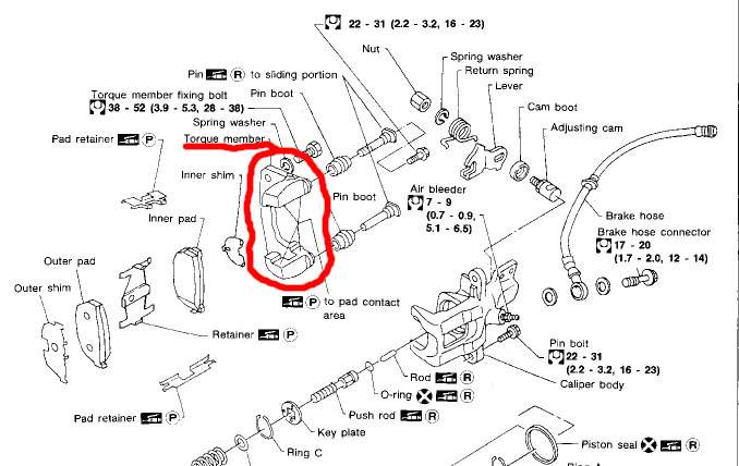

недавно обнаружил у себя причину отчаянного брякания сзади справа. стучит суппорт (легко можно шевелить рукой вверх-вниз). причина - выработка в кронштейне суппорта (так я его назвал, в каталоге он не указан, в мануале его зовут Torque Member, в него вставляются направляющие суппорта). сами направляющие в норме (и что интересно левая сторона тоже в порядке). метнулся по разборкам но нашел только левый суппорт. посему возник вопрос - можно ли поставить _левый_ кронштейн на _правую_ сторону. с виду все должно подходить, разбирать ой как не хочется. может кто в теме и подскажет возможна ли такая замена. заранее всем спасибо.

а ты по каложным номерам посмотри - если одинаковые на обе стороны - значит можно

дык в том то и дело что Exist не кажет их. тока суппорт в сборе (номера ессно разные) и ремкомплект.
ладно, на неделе скину колеса и померяю, по результатам отпишу. вдруг кому в будущем поможет.
