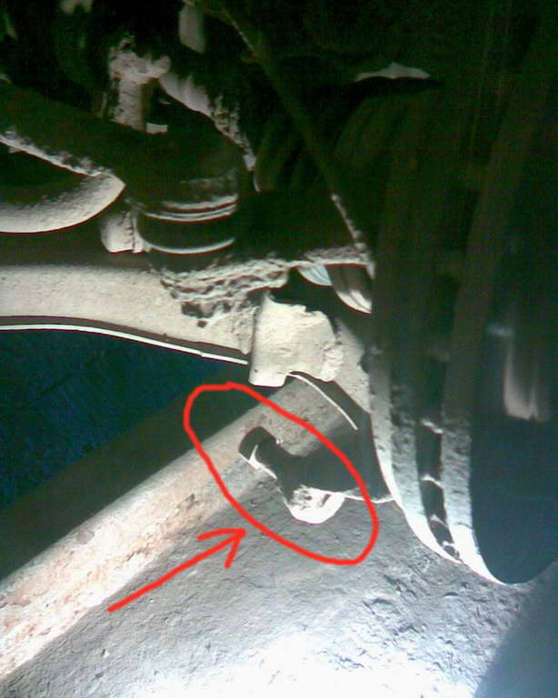

Что это?
- Анатолий Васильев
- Сообщения: 6500
- Анатолий Васильев
- Сообщения: 6500
VAS
- Сообщения: 174
- Зарегистрирован: 15 окт 2006 12:53
- Откуда: г. Пермь
Отсутствие данного колпачка приводит к жуткому скрежету при полностью вывернутых колёсах на кочках. Мне официалы по поводу этого скрежета на стойки сгрешили, а дядя Вася из сервиса показал, успокоил.Анатолий Васильев писал(а):Да нет, штатно, на нем кстати еще должен быть пластиковый колпачек - чтоб не так стучало и терло.
