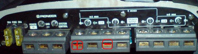

Теперь про усилок, он у меня Pioneer gm-x904, вот фотки:
вот вид спереди:
http://a32maxima.narod.ru/music/amp_front.JPG
В общем на канал "B" я подал SUB-выход с магнитолы, на "A" я подал фронт магнитолы, на фото вставлен тока сабовый выход.
вот вид сзади:
http://a32maxima.narod.ru/music/amp.JPG
Так как это первый мой опыт с усилком и сабом, а про подключение мостом я слышал только краем уха, то моё извращённое логическое мышление выдало идею подключить саб таким образом:
http://a32maxima.narod.ru/music/amp_l.JPG
http://a32maxima.narod.ru/music/amp_r.JPG
Серые провода шли на тыловые колонки и я отключил только по одному из проводов, а на их место всунул беленькие провода - на саб (за проводки не ругайте - это временно, на выходных куплю нормальные), тот, что с чёрное полосой я пустид на чёрную клему саба - там минус, а просто белый - на красную (плюс саба). Усилок переключил в режим 2ch вместо 4ch.
Теперь вопрос правильно ли я поключил саб к усилку? в те-ли дырки пихнул, шоб мостом работало?
Кошмар дружище - пожара хочешь? - Силовые кабели обязательно укороти что бы не было КЗ и не торчали бахрома от проводов.

Кстати, в том виде, что сдесь http://a32maxima.narod.ru/music/amp_r.JPG
у меня почему-то периодически переставал играть фронт, отрубал усилок, из-за чего - не знаю, наверное неправильно подключил... Вчера поменял каналы местами, теперь на канале А у меня саб, на Б -аккустика, причём саб я подключил на R+ и L- так как так и не понял как нужно правильно подключать, что бы усь работал мостом, то решил подрубить в монорежим.....
на фото красным отмечено подключение саба.
выходы саба, красным +/- саба

>это означает, что он будет играть всё, что ниже 50Гц или выше?
Выше
Моно режим и есть мост
