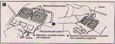

Подскажите, как снять дефлектора отопления салона которые над аварийкой по центру торпедо. Ну никак не получается, сколько не пробовал!!! :(
Талмуд по машине есть, но там про салон вообще ни слова!!! :shock:
И если есть возможность, картинку или фотку как снимать.

Professor, дарова! Там сверху, чуть в стороны защелки! Либо с помощью отвертки надо поддеть либо потянуть на себя, но так что бы не оторвать!!! Фото нет под рукой, к сожалению!

Драть надо довольно сильно, еще не разу ничего не отламывалось, обычно просто разбирается. Я цепляю с боков

Professor Вот, примерно так.
