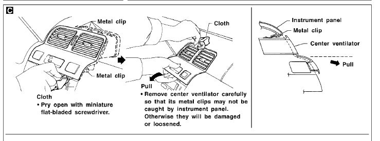

не знаю как вытащить старую магнитолу Nissan, как разобрать всю консоль так и не понял особенно непонятно как выдергивается верхняя часть где часы (всю покоцал только блин) и блок климата,

По периметру металлические усики держут. Я делаю так:
На большую тонкую плоскую отвертку надеваю кусок тряпки и прямо на лицевой стороне просовываю ее в щель между часами и кондеем ближе к бокам и пытаюсь тянуть панель часов на себя и чуть-чуть вверх. После этого нижняя часть часов вылазит с пластиковых направляющих и становится возможным ухватиться руками за нижнюю часть часов. После этого я руками тяну часы на себя и они вытаскиваются.

Чтобы разобрать консоль смотри сюда:http://www.cefiro.ru/forums/viewtopic.p ... 5f377#1654
Нет проблем! Есть ситуации.
вот
Без имени-1копирование.jpg (74.16 КБ) 4984 просмотра
