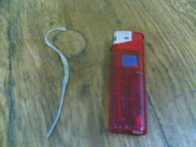

Вчера почистил БУДЗ. Всё примерно так как и иписывается в статье Руфуса. После чистки машина живее реагирует на нажатие педали, быстрее прогревается. При чистке датчика прогревочных оборотов выпал шток, я его просто вставил на место. Возник вопрос - нормально ли это? Нашёлся и "прикол". После снятия датчика ПО из одного из патрубков достал кусок чего-то похожего на герметик. Возникает ещё вопрос - может это быть последствия "ремонта" всякими затычками?

Что это, похоже ни кто не знает?
Ну мне например ЭТО напоминает червячек, подходящий по размеру для ловли крупного карпа, или глист этого карпа. Или не карпа. :lol: :( :(
.... А может это они, иноплан.....????

Глисты в БУДЗе? КРУТО! В общем подверг я ЭТО ритуальному сожжению. Горит отлично.

Точно Инопл....!
Хотя, с одной стороны, жалко!
ЭТО могло бы вырасти, там, размножиться и жить припеваючи.
Может быть!!! Или стать, в зрелом возрасте, символом побед над БУДЗ! или развиться до неимоверной длинны, и, заткнуть собой все щели и подсосы во всем двигателе. :( :lol:

Конечно после вываливания такой хренотени машина будет более чутко реагировать на педаль газа, наверное и поедет лучше.
И поехала, а еще по замерам и расчётам вроде бы расход уменьшился. ВЫВОДИТЕ ГЛИСТОВ!

но как влияет чистка БУДЗа на прогрев машины
Если я правильно понял работу механики БУДЗ, то на холодной машине подпружиненый упор( не знаю как он правильно называется) приоткрывает ДЗ. При нагревании шток датчика ПО выдавливает упор в крайнее положение и ДЗ закрывается. Обороты падают. А какую байду я вытащил из патрубка ДПО вы видели.
