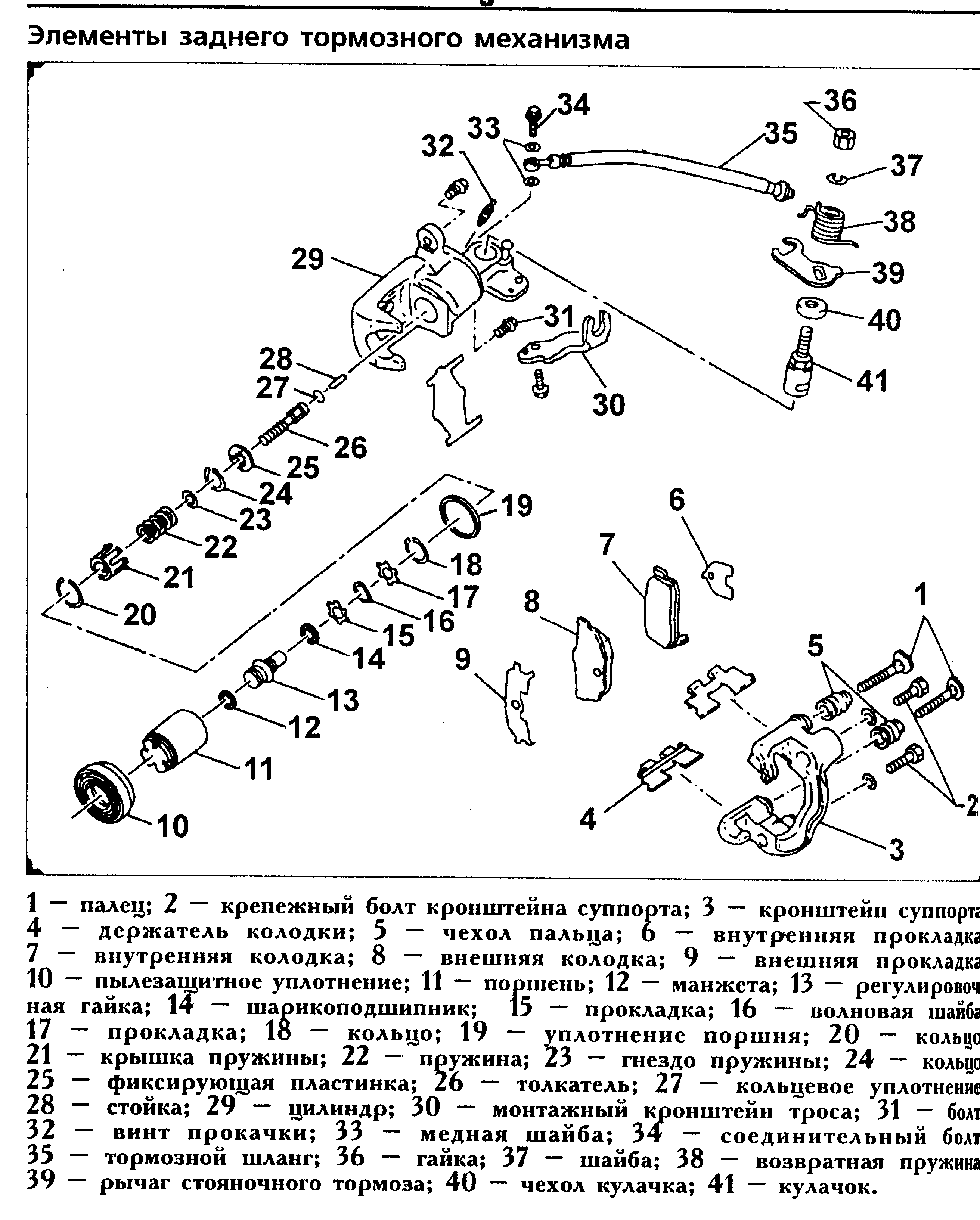

Проверь,как отпускает колодки.Подвесь колесо и тормозни пару раз.Покрути, если туго, проверь сначало ход колодок в суппорте, если норма, перебери цилиндр. У меня тоже самое было.Разобрал, а там грязь. Шток, отвечающий за зазор ходил с трудом. После промывки все встало на свои места. С уважением...Slayer писал(а):Когда начинаю трогаться начинается какой то гул чем быстрее едешь тем больше гудит, при 15-20 км\ч он пропадает, еще заметил если когда гудит пару раз дернуть ручник с выжатой кнопкой то все сразу пропадает
Жду ответа!!!![]()
Деталь под номером 13Бармаглот писал(а):Это ты имеешь в виду направляющий палец или что?Шток, отвечающий за зазор
