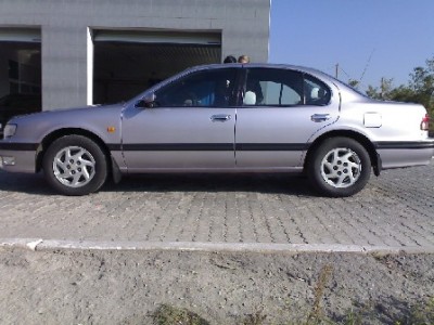

Займусь заменой стоек.Результат отпишу.И ещё.По субъективным предположениям, очень задрана задница у машины(хотя проставок никаких нет), сфотографирую и выложу.Обсудим этот вопрос.Danger 777, посоветуйте резину пжлст.Спасибо.

Вот сфоткал коня боевого?Ну так что с просветом?Не слишком ли задница задрана?
P.F. Sound
Сообщения: 583
Зарегистрирован: 06 апр 2006 07:38
Откуда: Астана
Сообщение P.F. Sound »
Да нормально все. У меня так же. Тоже без проставок.
З.Ы. кстати и цвет авто у меня такой же.
