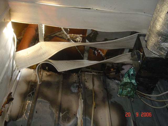

Результат хреновый
Хорошо что человек был начеку (6:30 утра) ...
В общем потушили = но ущерб на 3000 баксов
Короче зае они меня - сдал нах всех в РОВД - всех 25 чел
поедут на родину сцуки. А что с них взять с козлов ....
Короче одни огорчения сегодня сорри если не брался телефон если сегодня звонили

Щит выгорел полностью. Наверное уронили на вводные клеммы говно какое-нибудь.

Кабель был расчитан на 30 Квт потребления
Год всё было в порядке. Чудес не бывает.
А вот как раз питающий элемент почему-то не отстрелил - но мы тут невиновны
Причем причина возгорания не в этом щите совершенно - просто щит оказался при коротыше - слабым местом - загорелся счетчик а от него и остальное

Даже если самый тупой таджик полезет и сделает КЗ, ничего гореть (кроме самого таджика
- Gamlet
- Сообщения: 3121
По уму, коммутационный аппарат от которого ты запитан, должен быть твой. Если нет, то та сторона, от которой ты запитан, должна была побеспокоиться о соответствии защиты нормам ПУЭ.

Mazay, а кто их туда пустил? у них что есть 3 или 4 группа по электробезопасности?Вчера чёртовы таджики которые жили (до сегодняшнего дня) в бытовке и ремонтировали подъезды - что то коротнули в электрощитовой.
щитовая на чьем балансе? даже если на вашем, все равно должен быть договор на эксплуатацию.
таджики то ведь скорее всего не сами по себе работали, а под крышей какой то конторы, вот с ней и надо разбираться
