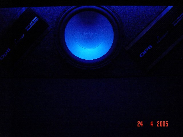

Последняя доработка
Сообщение Mazay »
В воскресение поставил освещение в багажник на концевик :)
Фото подсветки
Фото подсветки
