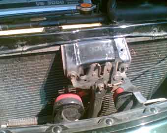

С чего бы она стала хуже охлаждаться.... обычная сетка, которую вешают на окна... поток воздуха через нее проходит достаточный...
Пробуй... У меня все отлично работает и насекомые остаются на сетка, а не в радиаторе...

Вот посмотри, увидешь ли ты сетку, но она есть...

А крепил прямо к радиатору? Чем?

Как мой отец говорит: "Капитально, проволкой!".... :lol:
