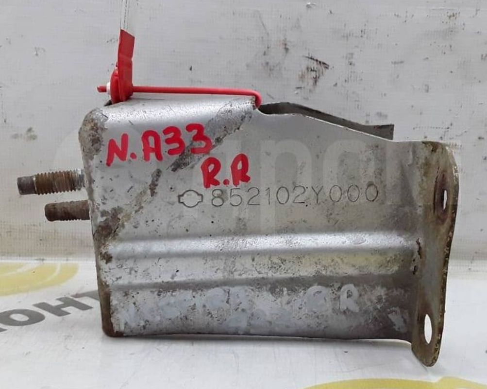

Была такая мысль... Но это точно так? Потому что чисто визуально разницы не заметно. Вот правый башмак с каталожным номером, которые шли с 98 года, а вот мой:

На переднем бампере "домики" точно короче.
