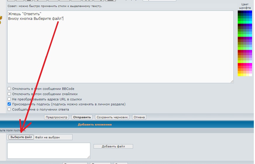

Жмешь "Ответить"
Внизу кнопка "Выберите файл" - "Добавить файл" - "Вставить в текст сообщения"
Или выкладываешь фото на сторонний ресурс, например https://radikal.ru/Editor
В сообщение ссылку.
